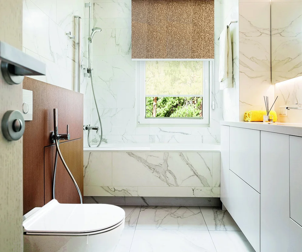

Wanna idealnie zaaranżowana - rozwiązanie do wąskiej łazienki
Autor: Marcin Dekor/ Materiały prasowe W wąskiej łazience wannę warto ustawić przy krótszej ścianie – optycznie poprawisz proporcje wnętrza. Wyda się też większe, jeśli obłożysz całość jednym rodzajem płytek. W tym wypadku okno (rolety Shadows Club Basic Silver z powłoką odbijającą promienie słoneczne, Marcindekor.com.pl) dodatkowo pogłębia perspektywę.
