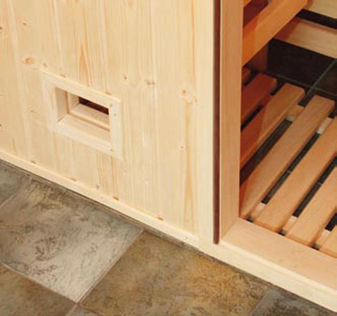

W saunie bardzo ważne są dobra wentylacja i skuteczna wymiana powietrza. Wlot powietrza należy umieścić bezpośrednio pod piecem. Powierzchnia przekroju wlotu powietrza dla saun do użytku domowego wynosi mniej więcej 125 cm2. Wlot musi być zawsze w pełni otwarty. Powietrze zasysane przez wlot powinno pochodzić z tego samego pomieszczenia co to, które dostaje się przez drzwi. Jednym słowem, cyrkulacja powietrza do i z sauny powinna się odbywać w obiegu zamkniętym.
