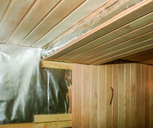

Dobra izolacja sauny
Izolacja ścian i sufitu sauny przyspiesza jej nagrzewanie i ogranicza zużycie energii
Źródło: Andrzej Szandomirski

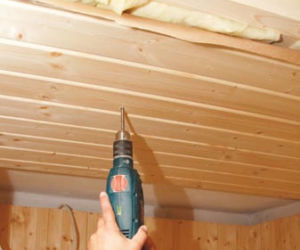

Dlatego boczne ściany sauny...
Źródło: Archiwum serwisu
Sauna dobrze zaizolowana i wentylowana
...oraz sufit trzeba zaizolować warstwą wełny mineralnej

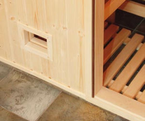

Budowa sauny. Nie zapomnij o dobrej izolacji i właściwej wentylacji
Prawidłową wentylację zapewni nawiew powietrza przez otwór pod piecem...

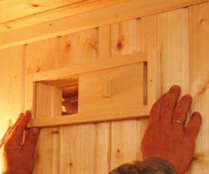

...i wywiew przez otwór pod sufitem przeciwległej ściany...
...wyposażony w regulowane zamknięcie

Podczas korzystania z sauny
Otwór w ścianie pod piecem powinien być całkowicie otwarty, by powietrze z pomieszczenia mogło swobodnie dopływać do wnętrza kabiny
Źródło: Marcin Czechowicz
