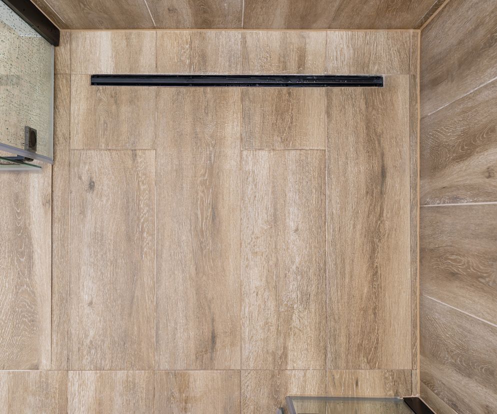

Odpływy liniowe montuje się najczęściej w płaszczyźnie podłogi.

Odpływ podłogowy (klasyczny) jest najpopularniejszy. Ma kształt prostokątnej (najczęściej) listwy i montuje się go w podłodze – równolegle lub prostopadle do ściany z natryskiem. Z zewnątrz widać tylko płaski ruszt – pełny (gładki lub z wytłaczanym wzorem), ażurowy albo wypełniony fragmentem płytki ceramicznej. Często też okala go gładka ramka w kolorze stali, złota, mosiądzu albo czarna. Po wypełnieniu płytkami odpływ sprawia wrażenie, jakby był częścią podłogi – niekiedy widoczne są jedynie wąskie otwory, przez które woda ścieka do syfonu i kanalizacji.
Ten rodzaj odpływu montuje się w odległości kilku centymetrów od ściany, na której znajduje się deszczownica albo słuchawka prysznicowa. Jednak najlepiej, gdy zostaje umieszczony dokładnie w miejscu, na które spływa woda. Spadek wykonuje się z czterech stron odpływu.

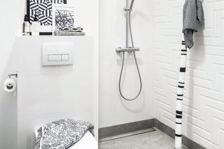

Odpływ przyścienny montuje się przy samej ścianie, a od odpływu podłogowego różni go konstrukcja – ma dodatkowo wygiętą pod kątem prostym krawędź. Podobnie jak w przypadku modelu ściennego można zrobić strefę prysznicową bez potrzeby cięcia płytek. Taki odpływ musi być minimum 5 cm krótszy z każdej strony kabiny, by możliwe było wykonanie hydroizolacji. Ze względu na jego budowę nie trzeba zachowywać kilkucentymetrowej odległości od ściany natrysku. Spadek wody wykonuje się z trzech stron odpływu albo z jednej strony – wtedy niezbędne będzie zastosowanie listwy spadkowej. Odpływ punktowy znany jest od lat, ale nie kojarzył się najlepiej. Jednak współczesne modele są estetyczne, a kratka odpływowa może mieć dekoracyjne wzorki. Montuje się go w centralnym punkcie strefy prysznicowej. Żeby działał poprawnie, powierzchnia podłogi z czterech stron musi mieć spadek w jego kierunku. Bywa to problematyczne w przypadku płytek wielkoformatowych, a w przypadku innych może pojawić się duża liczba cięć, co nie wygląda dobrze. Ten rodzaj odpływu sprawdza się wtedy, gdy miejsce na prysznic ma nieregularny kształt, pasuje do stylistyki pomieszczenia lub na podłodze leży mozaika albo inne drobnoformatowe płytki.

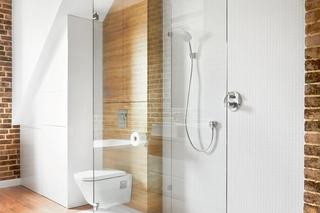

W pomieszczeniach mniejszych bywa to problematyczne. W przypadku łazienki z odpływem liniowym – by nie zaburzać ogólnego efektu i dać sobie maksimum swobody w korzystaniu z natrysku – stosuje się inne rozwiązania. Najczęściej są to tafle cienkiego szkła oddzielające strefę prysznica od pozostałej części pomieszczenia, czyli kabiny walk-in, a inaczej – kabiny z otwartym wejściem (zawsze mają odsłoniętą co najmniej jedną ściankę). Pozwalają wydzielić strefę natrysku o dowolnych wymiarach, może ona zajmować całą szerokość wąskiej łazienki lub też wnękę pod skosami poddasza, część pomieszczenia o nieregularnym kształcie albo być całkowicie oddzielną strefą w łazience z miejscem do siedzenia, półką na przybory.

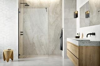

Modele walk-in ustawia się bezpośrednio na posadzce, mocując je do ściany elementami montażowymi, które będą ukryte w profilu (często z kompensacją nierówności ścian lub posadzki) lub dyskretnymi zaczepami. Górną część skrzydła utrzymuje i usztywnia zamocowany prostopadle do niego metalowy wspornik o takim samym wykończeniu jak profil szkła. Można również wybrać model montowany w dylatacji posadzki, dzięki czemu widoczny będzie tylko drążek stabilizujący.
Najwęższe ścianki kabin mają tylko 50 cm, najszersze – nawet 150, przy wysokości 200-210 cm, ale najpopularniejsze są konstrukcje o wymiarach 80-100 x 200 cm, bo już takie proporcje gwarantują komfort użytkowania natrysku. Kabina nie zajmuje zbyt wiele wolnej przestrzeni i optycznie powiększa łazienkę. Poza kabinami oferowanymi przez producentów urządzeń łazienkowych, z których każdy ma własną specyfikację wymiarów, kabiny (ścianki) walk-in można też zamówić u producentów zabudowy szklanej – wtedy mogą sięgać aż do sufitu, być odpowiednio przycięte do skosów lub występów w ścianie.
