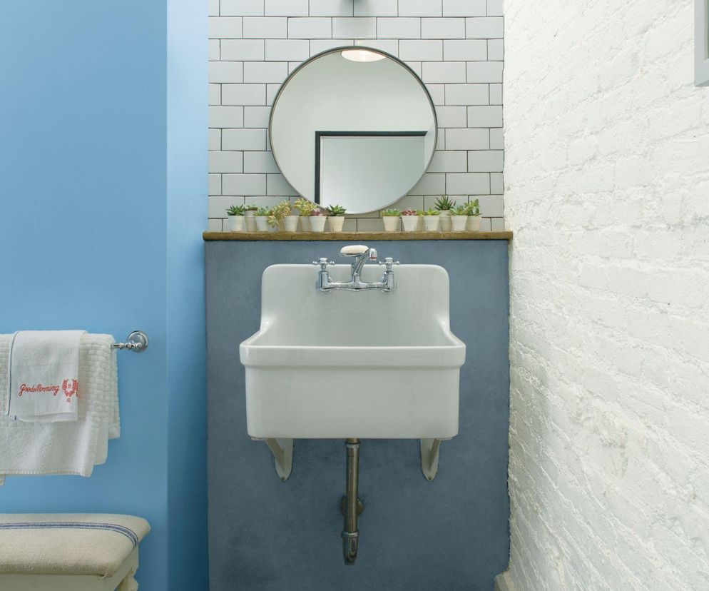

Łazienka w stylu marynistycznym – dobre skojarzenia
Autor: Benjamin Moore/ Materiały prasowe Ściany i sufit pomalowano farbami do łazienek marki Benjamin Moore w odcieniach błękitu i bieli. Do tego posadzka w biało-czarne pasy. Biała ceramika, srebrzyste bateria, wieszak i rama lustra oraz czarna metalowa lampa tworzą ciekawy komplet. Stylowy taboret dostał tapicerkę płócienną z granatowym pasem, by wpisał się w wystrój.
