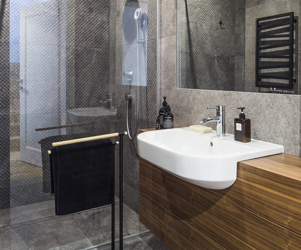

Prysznic bez brodzika to coraz częściej spotykane rozwiązanie w nowoczesnych łazienkach. Budowa prysznica z odpływem umieszczonym w podłodze bywa trudna ze względu na konieczność ukrycia rur kanalizacyjnych i syfonu. Innym sposobem na zrobienie prysznica bez brodzika jest zabudowanie w ścianie stelaża z syfonem i odpływem.
Autor: Mariusz Bykowski Montując prysznic bez brodzika z odpływem w podłodze, trzeba ukryć w podłodze rury kanalizacyjne i syfon. W tym celu można zbudować podest
Prysznic bez brodzika - większe możliwości aranżacji łazienki
Wygodne i eleganckie natryski bezbrodzikowe stają się obecnie coraz bardziej modne. Łazienka, dzielona tylko szklanymi taflami na części różne pod względem funkcjonalności, wygląda pięknie i elegancko. Nie do przecenienia jest również łatwość, z jaką można utrzymać czystość, a ceny są coraz bardziej dostępne. Takie rozwiązania są możliwe dzięki coraz bardziej zaawansowanej technice. Coraz mniejsze syfony z możliwością samooczyszczenia dają możliwość schowania ich w podłodze.
