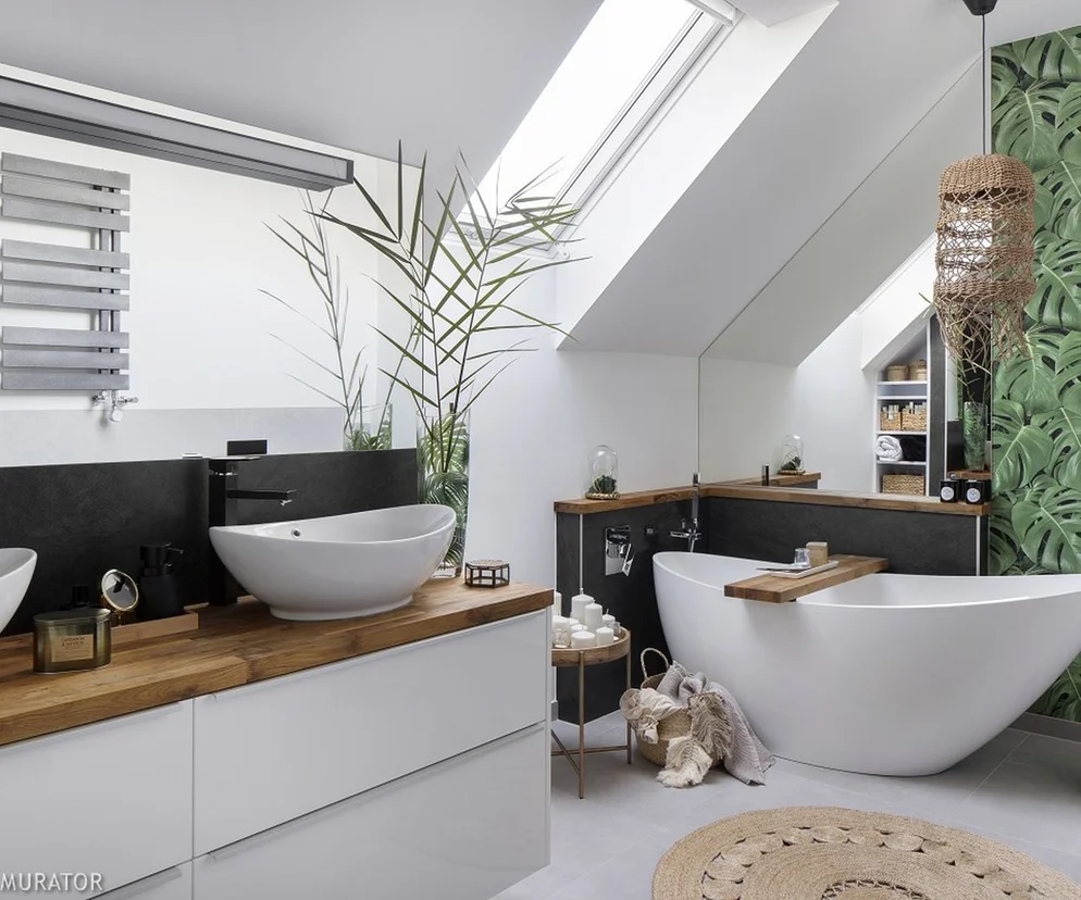

Łazienka projekt
Autor: Marcin Grabowiecki Podczas projektowania łazienki, trzeba zadać pytania praktyczne: gdzie powiesimy ręcznik, czy lustro jest oświetlone, czy podłoga jest ogrzewana? Projekt łazienki: Alicja Turek

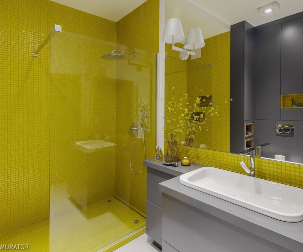

Błędy w urządzaniu łazienki: z doświadczeń inwestorów
Autor: Piotr Mastalerz Grzejnik drabinkowy do suszenia ręczników to bardzo przydatne wyposażenie łazienki. Lub... wieszak na ręczniki
