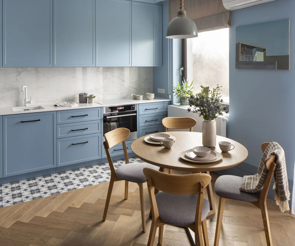

Kuchnia na wymiar – jaka wysokość zabudowy
Autor: Monika Filipiuk-Obałek; projekt: Sylwia KowalczykGajda, Hanna Perdeusz/Kowalczyk-Gajda Studio Projektowe Piekarnik i mikrofala w słupku to rozwiązanie, dzięki któremu nie trzeba się schylać do urządzeń podczas pieczenia
