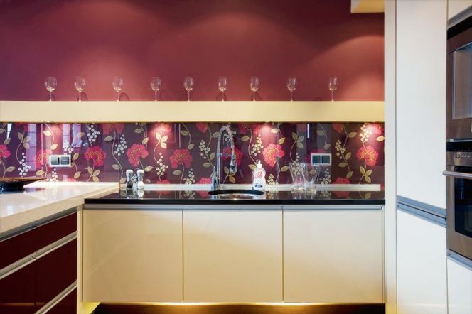

Przed przyklejeniem szkła do ściany nad blatem w kuchni pamiętaj o wycięciu w szybie otworów pod gniazdka elektryczne czy baterie zlewozmywakowe. Nie możesz też zapomnieć o oszlifowaniu krawędzi szkła.
Jak przykleić szkło nad blatem (zrób to sam)
Modną alternatywą dla płytek ceramicznych w kuchni jest szkło, które bardzo dobrze przyjęło się w okładzinach ściennych. Robi się z niego mozaiki, czyli drobne szklane elementy naklejone na siatkę, oraz lacobel, czyli lakierowane płyty szklane wykonywane na wymiar, a także lustra, które wcale nie muszą być oprawione w ramki. Bogata kolorystyka szkła pozwala na dobranie koloru pasującego do każdej kuchni. Jeśli chcemy ją uspokoić – zamówmy białe szkło na ścianę nad blatem. Na pewno będzie pasowało. Jeśli brakuje nam żywego akcentu, możemy wybrać kolor. Taką taflę szklaną na ścianie nad blatem łatwo się czyści, nie ma fug i jest higieniczna.
4 wskazówki, zanim przykleisz szkło nad blatem:
  1. Przy zamawianiu szkła trzeba od razu w zaznaczonych miejscach zlecić wycięcie otworów pod gniazdka elektryczne w kuchni czy ścienną baterię zlewozmywakową. Nie można też zapomnieć o oszlifowaniu krawędzi szkła.
  2. Szyby najlepiej mocować po montażu mebli kuchennych. Wtedy łatwiej będzie dokładnie wymierzyć potrzebną wielkość szklanych tafli.
  3. Szkło należy montować zmatowioną stroną do ściany. Inaczej trudno będzie utrzymać je w czystości.
  4. Styki szyby ze ścianą dobrze jest uszczelnić akrylem lub silikonem, żeby nie dostawał się za nią brud.
