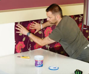

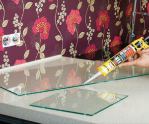

Ponieważ zdecydowaliśmy się na przyklejenie tapety, musimy pamiętać, aby odpowiednio przygotować pod nią ścianę. Musi być gładka, sucha i czysta. Ważne jest też idealne wymierzenie tapety. Dobrze, by jej długość była równa długości całego odcinka, który będziemy wyklejać

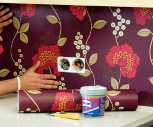

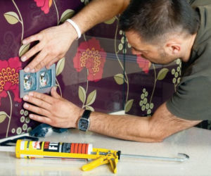

W miejscach, gdzie pod przyklejoną tapetą jest gniazdo elektryczne, robimy nacięcie w kształcie krzyża (gdy tapeta jest jeszcze mokra). Kawałki tapety obcinamy wzdłuż krawędzi otworu. Otwory w szkle muszą być już przygotowane, bo po przyklejeniu do ściany nie da się ich wyciąć

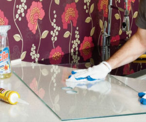

Następnego dnia montujemy szybę. Najpierw myjemy ją płynem do mycia szyb (szczególnie starannie od strony montażowej) i wycieramy do sucha, tak aby po jej zamontowaniu nie był widoczny żaden brud

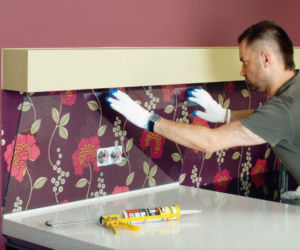

Na brzegi szyby nanosimy przezroczysty klej montażowy, wyciskając go z kartusza za pomocą pistoletu

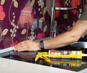

Dociskamy szybę do ściany, umieszczając ją tak, aby pokryta klejem powierzchnia dotykała tapety i trochę wychodziła na ścianę. Gdy zastosujemy klej o zwiększonej przyczepności początkowej, nie trzeba będzie podpierać szyby na czas jego wiązania

Po przyklejeniu wszystkich tafli szkła tym samym klejem przyklejamy obudowy gniazd elektrycznych

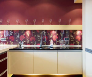

I gotowe! Szkło nad blatem to naprawdę dobry pomysł...
