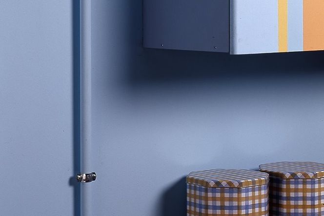

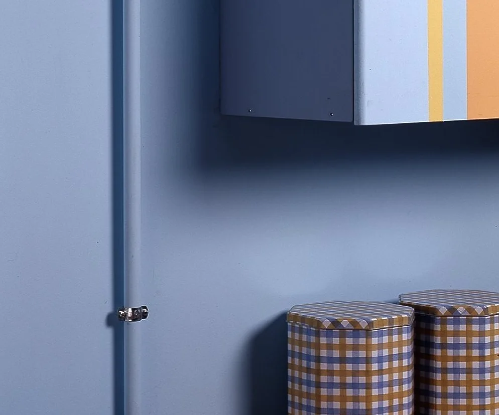

Osłona na rurę
W twoim domu jest wiele instalacji, które starasz się ukryć. Najłatwiej ukryć piony kanalizacyjne, ponieważ dostęp do nich nie jest konieczny. Zasłaniając piony wodne musisz jedynie pamiętać o łatwym dojściu do zaworów. Najtrudniej jednak wygląda sprawa z rurą gazową. Obudowa musi być tak zrobiona, aby nie ograniczała dostępu i wentylacji rury.
Prezentujemy cztery ciekawe pomysły na zabudowę rury gazowej w twojej kuchni. Łatwe w wykonaniu i w razie potrzeby proste i szybkie w demontażu. Wybierz swoją ulubioną i zobacz jak ją wykonać według naszej instrukcji krok po kroku.
