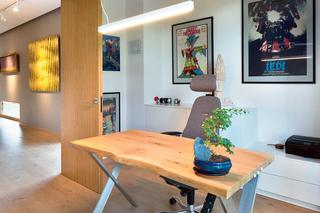

Oświetlenie domowego biura
Praca w ciągu dnia będzie nas mniej męczyć, jeśli zadbamy o oświetlenie biurka rozproszonym światłem dziennym. Zazwyczaj najkorzystniej jest ustawić blat do pracy prostopadle do okna, jednak nie dopuszczając do tego, aby światło odbijało się od ekranu monitora. Wymaga to zainstalowania w oknie rolet lub żaluzji, regulujących dostęp światła w słoneczne dni. Dla osób praworęcznych najlepsze jest oświetlenie pola pracy skierowane z lewej strony, osoby leworęczne będą sobie mniej zasłaniać światło, gdy będzie ono skierowane z prawej strony.
Wieczorami i w pochmurne dni niezbędne będzie sztuczne oświetlenie miejsca pracy. Aby wzrok się nie męczył, musi ono być odpowiedniej mocy. W miejscu pracy przy komputerze natężenie światła powinno wynosić około 500 luksów. Do pracy przed ekranem korzystniejsze jest światło rozproszone niż skupione, dlatego lepsze od punktowych lampek będą na przykład zwisające o charakterze liniowym, znajdujące się bezpośrednio nad polem do pracy. Lampka ze światłem skupionym też się przyda, ale raczej do pomocniczego oświetlenia biurka. Znaczenie ma też barwa światła, na jaką się zdecydujemy. Dłuższą pracę lepiej jest wykonywać przy świetle sztucznym, zbliżonym do światła dziennego, które jest imitowane przez żarówki o barwie około 4000 K.

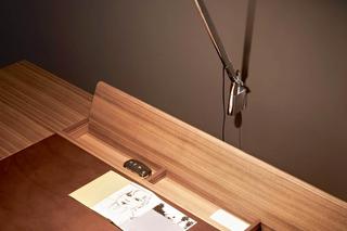

Jakie biurko do pracy w domu?
Powinno być na tyle duże, aby można było swobodnie ustawić na nim laptop lub klawiaturę z monitorem i pracować, opierając dłonie na przedramionach opartych na biurku pod kątem prostym lub lekko rozwartym. Muszą zmieścić się na nim jeszcze notatki i ewentualnie podstawki, które pomagają w korzystaniu z notatek. Taki komfort pracy zapewni nam biurko o głębokości 80 cm. Blat o głębokości 60 cm może do dłuższej pracy okazać się zbyt mały, szczególnie jeśli pracujemy na komputerze stacjonarnym lub dużym laptopie. Biurko nie może też być zbyt krótkie, powinno umożliwiać odłożenie na bok dokumentów, telefonu itp. Oczywiście wszystko zależy od charakteru wykonywanej pracy, ale blat krótszy niż 100-120 cm przeważnie nie zapewnia wystarczającego komfortu.
Wierzch biurka powinien znajdować się na wysokości 70-90 cm. Standardowe biurka mają wysokość 72-74 cm. Optymalny wymiar warto jednak dopasować do wzrostu osoby pracującej oraz pozycji fotela do pracy. Jeśli spędzamy dużo czasu przed monitorem, ideałem będzie biurko o regulowanej wysokości (z regulacją ręczną lub elektryczną), w którym można podnosić i opuszczać blat. Zmiana wysokości blatu i – co za tym idzie – siedziska, wymusza na pracującym przyjmowanie różnych pozycji, nawet stojącej. Odciąża się w ten sposób napięte podczas długotrwałego siedzenia mięśnie kręgosłupa oraz ramion. Ekran monitora lub laptopa powinien być umieszczony tak, aby patrząc na wprost, wzrok zatrzymywał się na górnej części ekranu. O ile monitor z klawiaturą łatwo jest tak ustawić – pomogą w tym między innymi regulowane wysięgniki, które można przykręcić do ściany, to laptop warto do pracy umieszczać wyżej na przykład na specjalnej skośnej podpórce. Ustawienie monitora w ten sposób zmniejszy prawdopodobieństwo wystąpienia napięć w odcinku szyjnym kręgosłupa, ponieważ podczas pracy mamy wzrok skierowany na wprost i nie opuszczamy głowy.

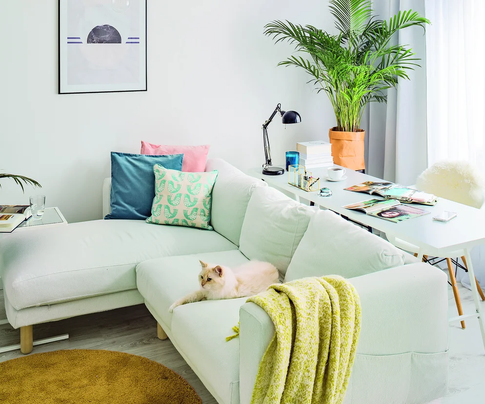

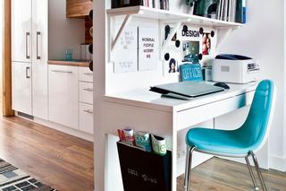

Biuro w salonie lub sypialni
Konieczność wygospodarowania miejsca do pracy w pomieszczeniu o innej funkcji, to niestety często spotykana sytuacja, zazwyczaj wymuszona małym metrażem mieszkania lub niewielką liczbą pomieszczeń. Nie musi to być układ skazany na niepowodzenie, jednak najkorzystniej jest wtedy odseparować biurko – ruchomą lub stałą przegrodą albo nawet wysoką rośliną doniczkową. W większym wnętrzu można jako wydzielenie zastosować szafę wolno stojącą. Taki mebel zazwyczaj przytwierdza się do podłogi, sufitu albo ściany. Jeśli postawi się go na podłodze bez mocowania, to jego wysokość nie może przekraczać czterokrotności jego głębokości. Ustawiona więc jako przegroda szafka o głębokości 30 cm nie powinna być wyższa niż 120 cm, w przeciwnym razie – obciążona tylko na najwyższej półce – może się przewrócić.
Wnękę z biurkiem można też wyodrębnić z całego pomieszczenia, malując ją farbą magnetyczną w innym kolorze (umożliwiającą mocowanie notatek z informacjami) lub tapetą o spokojnym wzorze. Praca w tak ograniczonym miejscu sprawi, że życie służbowe będzie nieco oddzielone od prywatnego.
Jeśli nie chcemy wizualnie dzielić większego pomieszczenia, z którego wydzielamy kąt do pracy, to styl, w jakim go urządzimy, powinien współgrać z pozostałymi elementami wystroju wnętrza. Meble w całym pomieszczeniu warto wtedy zachować w jednej gamie kolorystycznej i materiałowej. W małych wnętrzach dobrze jest zintegrować mebel do pracy z innymi sprzętami albo parapetem i na przykład umieścić na przedłużeniu ciągu szaf lub we wnęce między szafami. Bok szafy można wtedy wykorzystać do zamocowania tablicy na notatki. Takie rozwiązania wymagają zazwyczaj indywidualnego podejścia i wykonania wyposażenia „na wymiar”. W przypadku pracy w salonie lub sypialni najlepiej trzymać się zasady czystego biurka i po skończonej pracy chować dokumenty, segregatory i inne pomoce do szuflad lub szaf.
