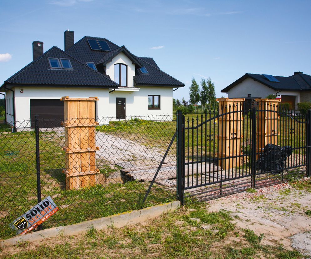

Autor: Mirosław Krogulec Dobrze widoczna tablica informująca o ochronie to dodatkowy znak dla złodziei, żeby trzymali się z dala od posesji
Wybierasz agencję ochrony? Czas dojazdu jest kluczowy
Agencje deklarują różny czas dojazdu do klienta – od 5-10 do nawet 30 minut. Często zastrzegają, że na przykład z powodu korków lub innych zdarzeń drogowych oczekiwanie na patrol może być dłuższe. To kwestia wymagająca bardzo poważnego rozważenia.
Można się zastanawiać, po co nam monitoring, jeśli czas dojazdu patrolu jest – naszym zdaniem – bardzo długi. Warto jednak zdać sobie sprawę z tego, że w przypadku włamania (niekoniecznie zaplanowanego przez wyrafinowanych złodziei) nawet mniej niż pięć minut może wystarczyć do pozbawienia nas wartościowych przedmiotów. Kiedy? Wtedy, gdy dom będzie zabezpieczony przez alarm z monitoringiem, ale nie będzie wyposażony w solidne (mające stosowne certyfikaty) zabezpieczenia antywłamaniowe, posesja będzie nieodpowiednio oświetlona albo obsadzona zbyt bujną, zasłaniająca widok roślinnością i niechroniona dodatkowymi elementami systemu alarmowego, na przykład kamerami. Nie warto się łudzić, że atrapa kamery wystarczy. Nie wystarczy. W czasach internetu, kiedy niemal w kilka minut można sprawdzić, jak wygląda dany model kamery, lepiej – jeśli chcemy „oszczędzić” – zdecydować się nawet na niedziałającą, ale prawdziwą kamerę niż jej atrapę.
Z drugiej strony – jeśli po wzbudzeniu alarmu (informację o tym może nam przekazać aplikacja na smartfonie albo - telefonicznie – centrum monitoringu) sami nie dojedziemy do domu szybciej niż patrol, nie mamy możliwości poproszenia rodziny/przyjaciół/zaufanych osób, by sprawdziły, co dzieje się w domu, to czas dojazdu patrolu nawet w ciągu 40 minut może być wart zainwestowania w monitoring.
Kwestię czasu dojazdu należy przeanalizować bardzo dokładanie, biorąc pod uwagę wszystkie okoliczności – lokalizację domu, możliwość samodzielnego szybkiego pojawienia się na posesji po załączeniu się alarmu, sposób podejmowania interwencji przez patrol w zależności do rodzaju zagrożenia - i dopiero na tej podstawie ustalić, czy jest dla nas optymalny i czy inwestycja w monitoring ma sens.
