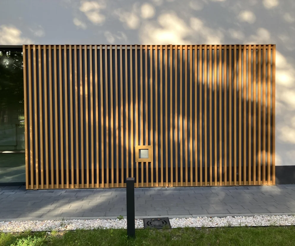

Pionowe drewniane lamele na elewacji domu. O efektownym wykończeniu ścian zewnętrznych przeczytasz na Muratordom.
Autor: Darek Jędrzejewski Aluminiowe lamele na elewacji
Pomysłowość i doświadczenie architektów oraz inwestorów wspiera rynek materiałów budowlanych, który oferuje gotowe rozwiązania systemowe. Należą do nich między innymi dekoracje w postaci lameli, które można przykleić do elewacji. Ich montaż może być prosty, a elementy dobrze komponują się z tynkowanymi powierzchniami wykończonymi metodą lekką mokrą, czyli w systemie ETICS. Można wybrać bardzo lekkie lamele, które w niewielkim stopniu obciążają zewnętrzną warstwę ocieplenia i - jeśli przewiduje to dany system - stosować je zarówno na wełnie mineralnej, jak i na styropianie. Co ciekawe, zastosowanie lameli może całkowicie zmienić wygląd, styl i charakter domu.

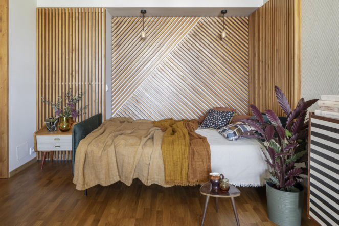

Lamele nie muszą być tylko pionowe
Autor: MARCIN_GRABOWIECKI; Projekt: Dariusz Lewandowski Stylizacja: Eliza Mrozinska Lamele nie muszą być tylko pionowe

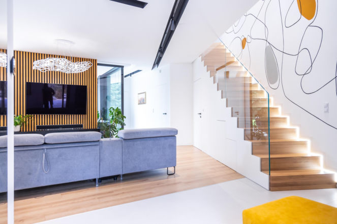

Lamele na ścianie za telewizorem to popularny sposób wykończenie wnętrz salonów
Autor: Szymon Starnawski Lamele na ścianie za telewizorem to popularny sposób wykończenie wnętrz salonów

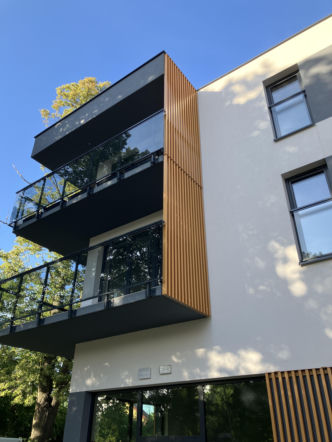

Lamele jako osłona balkonu
Autor: Darek Jędrzejewski Lamele jako osłona balkonu
Lamele metalowe
Ten rodzaj stosowany jest do wykończenia płaszczyzn ścian na zewnątrz budynku. Wykonane są z aluminium w postaci elementów z profili zamkniętych o przekroju kwadratowym lub prostokątnym. Zabezpieczone są przed korozją i pokryte dekoracyjną folią przypominającą rysunek i kolor drewna. Można z nich zestawiać panele na określony wymiar – do montażu służy ruszt wykonany z kątowników montowanych na podkładkach dystansowych do ściany. Wykonuje się z nich osłony na wybrane fragmenty ścian a także dekoracje balkonów, tarasów, które pełnią w pewnym stopniu także osłonę przeciwsłoneczną. Można z nich stworzyć trójwymiarową efektowną elewację przysłaniającą fragmenty cofniętych ścian i otworów loggi, przejść i innych elementów na zewnątrz budynku.
