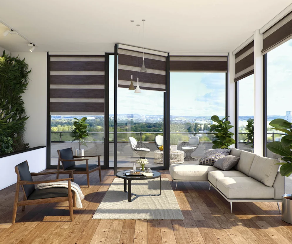

Rolety dzień-noc: nowoczesne osłony wewnętrzne
Autor: VERTEX/ Materiały prasowe Rolety dzień-noc z falistymi pasami dają ciekawy efekt światłocienia na podłodze

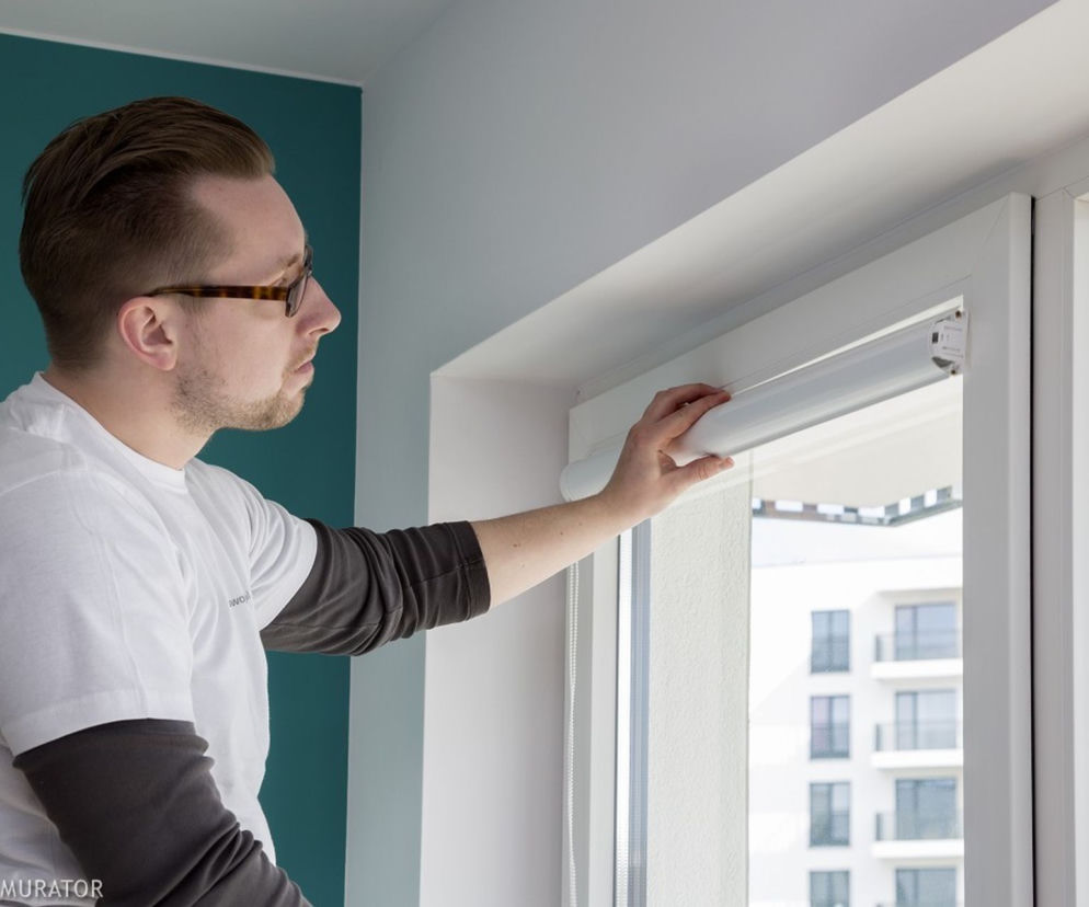

Jak zamontować rolety dzień noc
Kaseta rolety dzień-noc mocowana jest do górnej części ramy skrzydła okiennego. Płaszcz porusza się między parą prowadnic zainstalowaną do boków ramy – tak, żeby można było mieć swobodny dostęp do klamki. Bez problemu można otwierać i zamykać okno, gdyż roleta dzień-noc znajduje się cały czas przy skrzydle.
Autor: VERTEX/ Materiały prasowe Rolety dzień-noc mocuje się do skrzydeł okiennych. Dzięki bezinwazyjnemu systemowi montażu okna nie trzeba przewiercać
