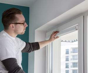

Po rozpakowaniu rolety zdejmujemy maskownice (zaślepki) i przykładamy ją do skrzydła okna (w świetle górnej części szyby).

Po idealnie równym ustawieniu rolety przykręcamy kasetę z obu stron do listwy przyszybowej za pomocą wkrętów.

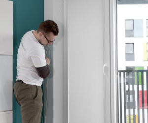

Zakładamy obciążnik na łańcuszek do sterowania roletą i blokujemy go na wybranej wysokości.

Rozwijamy roletę i sprawdzamy, czy działa prawidłowo.
