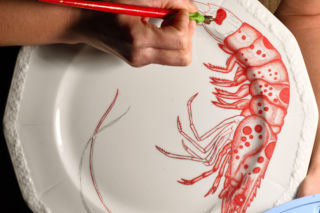

Z chwilą, gdy Dominika postanowiła spróbować swoich sił w tworzeniu dekoracji na porcelanie, wybrała tradycyjną metodę zdobienia, która pozwalała jej uzyskać niezwykłą precyzję i wyeksponować detale.

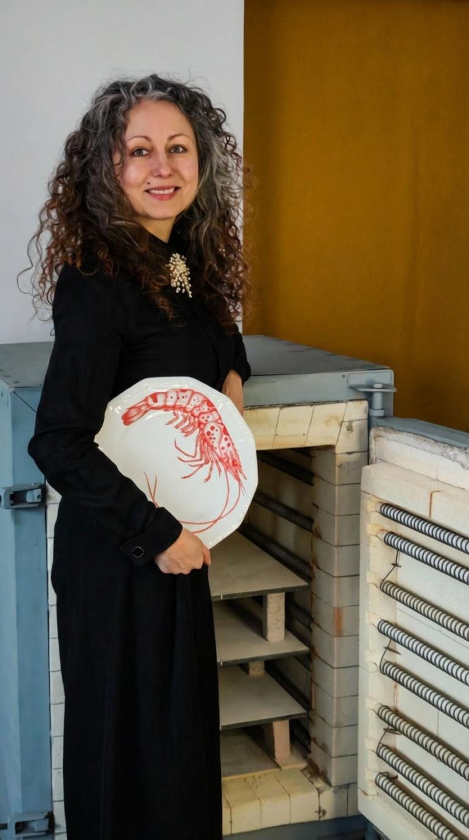

- Początki były bardzo wymagające. Przez dziewięć miesięcy doskonaliłam warsztat: uczyłam się kontrolować krzywą wypału w piecu oraz opanowywałam trudną sztukę malowania stalówką przy użyciu farb naszkliwnych. Proces dochodzenia do perfekcji zajął mi prawie rok. Kluczowym etapem było też bezpieczeństwo, sprzedaż rozpoczęłam dopiero po uzyskaniu certyfikatu z Instytutu Ceramiki i Materiałów Budowlanych, potwierdzającego, że moje naczynia mogą mieć bezpieczny kontakt z żywnością
Malowanie porcelany stalówką techniczną i farbami naszkliwnymi to metoda, która wymaga cierpliwości i zaawansowanego rzemiosła.

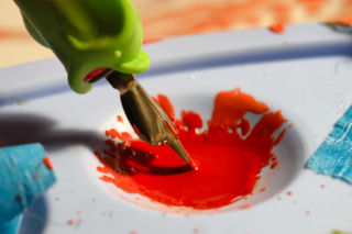

- Moja technika to powrót do korzeni zdobienia porcelany. Używam stalówki technicznej i farb naszkliwnych. Niegdyś był to powszechny sposób, jednak ze względu na ogromną pracochłonność został wyparty na rzecz przemysłowej kalkomanii. To proces wymagający nie lada cierpliwości. Stalówka pozwala na niezwykłą precyzję, ale jest narzędziem kapryśnym. Działa jak dawne pióro maczane w kałamarzu, tyle że farby ceramiczne są znacznie trudniejsze w obsłudze niż atrament. Są ciężkie, gęste i błyskawicznie wchodzą w reakcję z tlenem, zmieniając swoją konsystencję. Kluczem do sukcesu jest więc idealne wyczucie grubości nakładanej warstwy i pewna ręka.
Dominika sama zaznacza, że jej praca to coś więcej niż zwykłe zdobienie – to "tatuaże na porcelanie". Wybór tej metody nie był przypadkowy – artystka ceni sobie tradycję i wierzy, że takie podejście pozwala na pełniejsze wyrażenie artystycznej wizji. W odróżnieniu od przemysłowych sposobów dekoracji stalówka daje artystce większą kontrolę nad detalami i umożliwia tworzenie wzorów o niepowtarzalnej precyzji.
