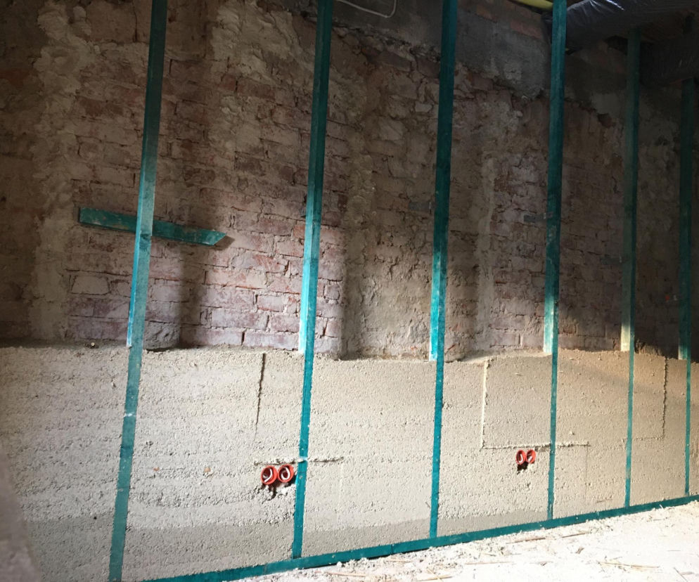

Najbardziej powszechną metodą zastosowania jest aplikacja przygotowanej porcji mieszanki materiału w szalunkach. Podłoże powinno być oczyszczone i zagruntowane. Do niego mocuje się ruszt drewniany, który ustala odpowiednią dla danego przypadku grubość warstwy betonu konopnego i „prostuje” jednocześnie powierzchnię ściany. Do rusztu mocuje się deski, płyty OSB tworzące szalunek o wysokości umożliwiającej zasypywanie mieszanki w warstwach 10-15-centymetrowych. Po zasypaniu każdej takiej warstwy na całej długości ściany zagęszcza się ją przez delikatne ubijanie - można używać specjalnych młotków (można zastosować odcięty styl od łopaty z uchwytem). Czynności te powtarza się aż do wypełnienia przestrzeni całego szalunku. Następnie przytwierdza się wyżej kolejny szalunek i kontynuując prace wypełnia się betonem konopnym całą powierzchnię izolowanej ściany. Po demontażu szalunku można przystąpić do ostatecznego wygładzenia powierzchni.

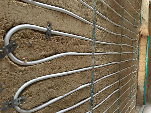

Beton konopny może posłużyć nawet do montażu instalacji wodnego ogrzewania powierzchniowego

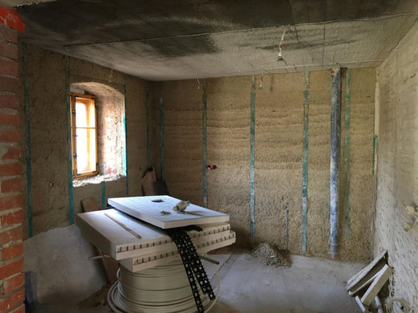

Beton konopny - renowacja w Lubomierzu
Pan Michał wykorzystał beton konopny do izolacji i wyrównania ścian w starym remontowanym domu w Lubomierzu. Mieszka już trzy lata i mówi, że materiał spełnił jego oczekiwania. Był efektem poszukiwań naturalnego materiału, który zapewni wyrównanie ścian, gdyż w remoncie postanowił używać tam gdzie to jest tylko możliwe materiałów, które były stosowane dawnej tradycji budowlanej. Paździerz konopny i wapno idealnie wpisywało się w ten model. Decyzja o wyborze technik naturalnych wynikała z inspiracji Festiwalem Budownictwa Naturalnego, gdzie specjaliści prezentowali te metody w sposób techniczny i ekonomiczny. – Najważniejsze dla mnie było zachowanie zgodności z pierwotnym sposobem budowy domu, wykorzystując materiały, które dobrze współpracują ze starą konstrukcją, a więc wapno, słoma, glina, drewno – powiedział Michał. Remont był odkrywaniem dawnych technologii, m.in. betonu konopnego. – Zastosowaliśmy beton konopny jako ocieplenie wewnętrzne. Wybór ten był podyktowany dużą krzywizną ścian, co wykluczało konwencjonalne bloczki izolacyjne Multipor - wymagałyby kosztownego wyrównania. Beton konopny idealnie wpasował się w te nierówności – mówił Michał z Lubomierza. Jedna ze ścian ocieplona betonem konopnym została wykorzystana nawet do instalacji wodnego ogrzewania ściennego. To innowacja została dokładnie przekonsultowana z architektami zajmującymi się renowacją starych budynków. – Niektóre ściany np. kamienna w salonie) pozostawiliśmy nieocieplone. Są tylko pokryte grubszym tynkiem wapiennym, co nadaje wnętrzu unikalny charakter – dodaje. Pomogła w tych przedsięwzięciach dobra wentylacja grawitacyjna w całym domu, która zapobiega problemom z wilgocią i kondensacją.
