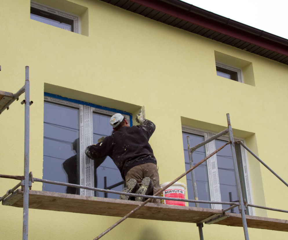

Dzisiaj właściciele 20-, 30-letnich domów decydują się na termomodernizację. Należy do nich także mgr. inż. arch. Grzegorz Jachym, który już zaplanował ocieplenie ścian zewnętrznych swojego domu z betonu komórkowego oddanego do użytku w 2004 r.
- Chcę docieplić budynek ze względu na coraz wyższe koszty ogrzewania, które z pewnością będą jeszcze rosnąć. Od tej tendencji na pewno nie ma już odwrotu i żeby mniej płacić za rachunki trzeba budynek docieplić. To nie jest jeszcze powszechny trend, ale mogę to nie tylko polecić, ale nawet zalecić. Budynki z początku XXI w wznoszono w zupełnie innych warunkach ekonomicznych. Ich docieplenie z pewnością przyniesie materialne korzyści na dłuższy czas – powiedział nam architekt.
Czym ocieplać współczesne domy?
- Mój budynek jest wybudowany z betonu komórkowego, dlatego będę go ocieplał wełną mineralną. Chodzi o to, że beton komórkowy ma bardzo mały opór dyfuzyjny. W związku z tym do ocieplenia trzeba użyć też materiału, który ma taką samą cechę, po to, żeby para wodna mogła spokojnie przez ściany przenikać. To jest szczególnie ważne, jeżeli się nie ma wentylacji mechanicznej albo rekuperacji. Kiedy w domu jest wentylacja grawitacyjna, wtedy trudno mówić o tym, że odprowadzenie pary wodnej przez komin jest wystarczające. Tylko w sytuacji, w której byłaby zainstalowana w budynku rekuperacja, można dopuścić ocieplenie styropianem materiału otwartego dyfuzyjnie, ale ja i tak do betonu komórkowego zalecałbym zawsze wełnę mineralną – stwierdził Grzegorz Jachym.
Jego dom zbudowany został z bloczków betonu komórkowego o grubości 36,5 cm. W czasie kiedy była prowadzona budowa ta grubość wystarczała do spełnienia warunków technicznych, które przewidywały dla ścian zewnętrznych współczynnik U=0,3 W/m2K – w zasadzie ściany z zastosowanych przez niego bloczków miały nawet nieco niższy ten parametr, bo 0,29 W/m2K.
- Obliczyłem, że jeżeli ocieplę ściany wełną mineralną o grubości 8 cm to spełnię obecne wymagania, czyli 0,2 W/m2K. Jednak zdecydowałem się na grubszą 10-centymetrową izolację, dzięki czemu współczynnik powinien wynosić ok. 0,17 W/m2K.

Szczególnej uwadze w trakcie termomodernizacji powinno poświęcić wnękom okiennym i drzwiowym i innym elementom, które mogą być mostkami termicznymi. Mostki przy oknach/drzwiach to najczęstsza przyczyna strat i wykraplania wilgoci.
Wnęki należy doszczelnić dodatkową warstwą izolacji - bez względu na materiał dodatkowej izolacji na ścianach warto zastosować materiał o bardzo niskim współczynniku przewodności cieplnej, np. PIR. – Cienkie płyty lub paski z pianki PIR można zastosować na ościeżach okiennych i drzwiowych. Materiał tego rodzaju można zastosować także przy balkonach, narożnikach czy w innych miejscach, gdzie nie można zastosować grubszej warstwy izolacji – proponuje Grzegorz Jachym. Montaż na takich niewielkich fragmentach można przeprowadzić na każdym rodzaju ściany i bez względu na materiał pierwotnej izolacji cieplnej. Można to zrobić nawet w przypadku materiałów otwartych dyfuzyjnie – dodaje architekt.
