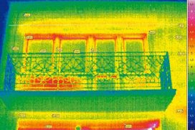

Kamera termowizyjna
Autor: Archiwum serwisu Rozkład kolorów na zdjęciu termowizyjnym jasno wskazuje miejsca ucieczki ciepła. To te o barwie czerwonej lub pomarańczowej (fot. ROCKWOOL)

Co oznaczają kolory na zdjęciu termowizyjnym
Ciepłe miejsca mają barwę od żółtej do intensywnie czerwonej, zimne są zielone lub niebieskie. Wykryte miejsca ciepłe są tak zwanymi mostkami termicznymi. Jeśli bowiem element domu ma chronić przed stratą energii, nie powinien nagrzewać się od środka. Czerwona i pomarańczowa barwa wskazują miejsca, przez które znika ciepło z wnętrza domu.
Idealnie ocieplony i szczelny dom byłby na zdjęciu termowizyjnym prawie całkowicie zielono-niebieski.
