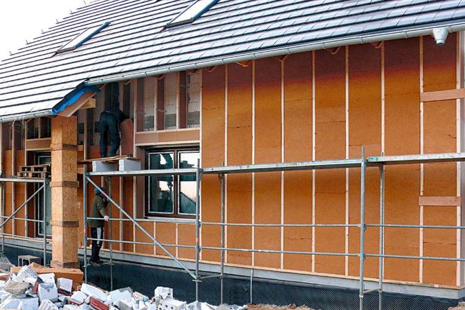

Grubą termoizolację ściany jednowarstwowej najlepiej ułożyć na ruszcie przykręconym do muru. Warto też przy okazji ocieplania ściany przesunąć okna w warstwę izolacji, aby ograniczyć uciekanie ciepła na styku rama okna – mur.
Ograniczyć mostki termiczne
By zmniejszyć przenikanie ciepła, elementy rusztu lepiej wykonać z drewna niż z metalu. Zamiast łat drewnianych można zastosować belki dwuteowe z materiałów drewnopochodnych. Mają one mniejszą powierzchnię przekroju niż elementy z drewna litego o tych samych parametrach wytrzymałościowych. Dzięki temu zmniejszają się liniowe mostki cieplne i cała ściana jest cieplejsza. Dwuteowe belki drewnopochodne mogą mieć szerokość aż do 45 cm, co umożliwia ułożenie bardzo grubej warstwy ocieplenia. Nie zużywa się przy tym tak dużych ilości litego drewna jak podczas montażu na tradycyjnym ruszcie.
Montaż termoizolacji
Izolacją wciśniętą między dwuteowe drewnopochodne belki ociepla się niskie budynki do wysokości 2-3 kondygnacji (do 8 m). Ograniczeniem jest też ciężar własny fasady, który nie powinien być większy niż 50 kg/m2. Przed montażem ocieplenia należy sprawdzić wytrzymałość istniejącej murowanej ściany, gdyż szkielet drewnopochodny przykręca się kątownikami montażowymi bezpośrednio do muru konstrukcyjnego. Kątowniki mogą być mocowane tylko do jednej stopki belki lub przykręcone do obu stopek. Takie mocowanie jest stabilniejsze, ale powstaje wtedy nieco większy mostek termiczny. Do podparcia ocieplenia i rusztu nie jest potrzebne poszerzenie fundamentu, natomiast warto istniejący fundament odkopać i również go ocieplić. Od dołu izolację zamyka się zwykłą deską albo deską z wielowarstwowego forniru, która też jest przykręcona do muru. Deska powinna także dzielić ocieplenie między kondygnacjami.
Wokół okna
Za pomocą deski wykańcza się również parapet pod i nad oknem, dzięki czemu można je łatwo zamontować w warstwie izolacyjnej, co zmniejsza ucieczkę ciepła z wnętrza. Okno można oprzeć na drewnianym parapecie, a z boków zamocować do słupów. Nad oknem jest też miejsce na ukrycie puszki na roletę zewnętrzną.
