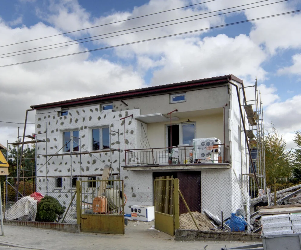

Dla porównania efektów można przyjąć stary, słabo ocieplony dom o powierzchni 150 m², który potrzebuje rocznie około 30 000 kWh (200 kWh/m²rok) energii na ogrzewanie.
Jeżeli umownie przyjmiemy koszt dostarczenia 1 kWh ciepła na poziomie 0,45 zł, ogrzewanie takiego budynku kosztuje około 13 500 zł rocznie.

W starym, nieocieplonym budynku przez ściany może uciekać 20–35% ciepła. Ich prawidłowe ocieplenie może w naszym przykładowym domu zmniejszyć zużycie energii o około 6000–9000 kWh rocznie. Przy założonym koszcie ciepła daje to około 2700–4050 zł oszczędności.

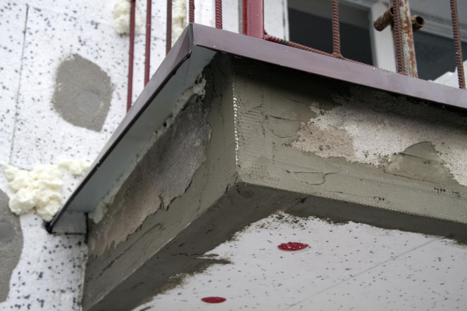

Pamiętać jednak trzeba o szczegółach. Efekty będą mniejsze jeśli podczas prac pozostawiono liczne mostki cieplne, na przykład przy balkonach, wieńcach, nadprożach i ościeżach. Warstwa izolacji cieplnej musi zapewnić w każdym miejscu przegrody zewnętrznej taki sam współczynnik przenikalności cieplnej. Dlatego przy zachowaniu jednakowej grubości warstwy termoizolacji należy w miejscach zagrożonych obniżeniem izolacyjności, np. z innego materiału (betonowy słup, nadproże) zastosować inny materiał termoizolacyjny o mniejszej wartości przewodzenia ciepła, dzięki czemu zachowana zostanie niezmienność izolacyjności na całej powierzchni.
