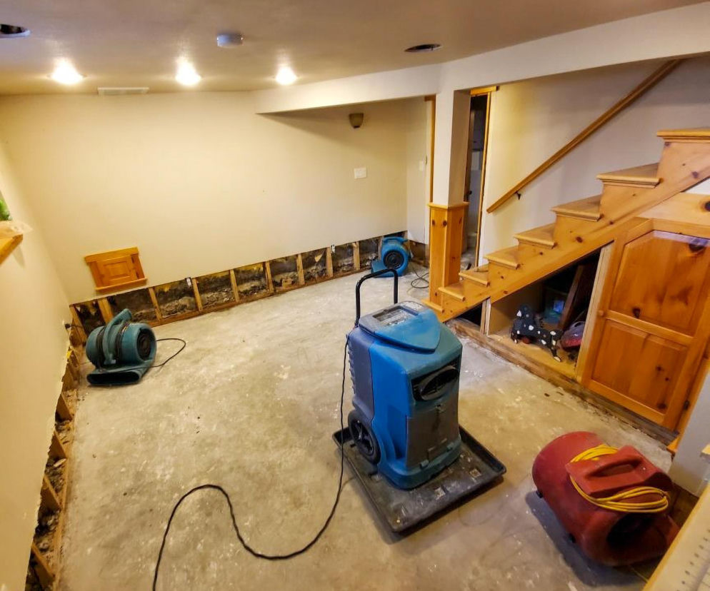

Zastosowanie osuszaczy na budowie i przy remontach
Osuszacze powietrza odgrywają kluczową rolę podczas budowy domu, gdzie nadmierna wilgoć ze świeżo wylanego betonu, tynków czy farb może znacznie wydłużyć czas realizacji projektu, nawet o kilka tygodni. Dzięki nim proces schnięcia przyspiesza, co umożliwia płynne przejście do kolejnych etapów, takich jak montaż podłóg, instalacji elektrycznych czy wykończeń wnętrz.
W przypadku remontów, zwłaszcza w starszych budynkach narażonych na zawilgocenie po awariach hydraulicznych lub zalaniach, osuszacze skutecznie usuwają nadmiar wilgoci, zapobiegając rozwojowi pleśni i grzybów, które mogłyby zagrażać zdrowiu mieszkańców. Co więcej, utrzymując optymalny poziom wilgotności, te urządzenia minimalizują ryzyko pękania materiałów budowlanych, co przekłada się na wyższą jakość wykonania i długoterminową trwałość konstrukcji.
