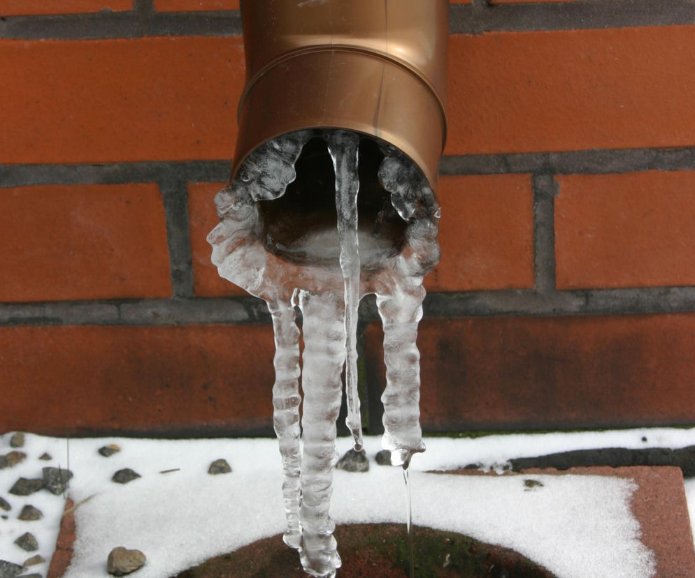

Wylot rynny zbyt blisko ściany może zimą być przyczyną uszkodzenia elewacji
Autor: Andrzej Papliński Wylot rynny zbyt blisko ściany może zimą być przyczyną uszkodzenia elewacji

Najbardziej zagrożonymi fragmentami elewacji są cokoły budynków. Główne zagrożenie to bezpośrednie oddziaływanie wody opadowej oraz zachlapywanie kroplami odbitymi od gruntu lub wodą z rozbryzgiwanych kałuż, a także woda ściekająca ze zbyt blisko położonych otworów wylotowych rynien. Cokołom zagraża także wilgoć podciągana kapilarnie z gruntu. Jej źródłem może być nieprawidłowa izolacja pionowa lub pozioma fundamentów, a także stykanie się materiału, którym wykończony jest cokół, z gruntem. Uszkodzenia cokołów mogą także wynikać z braku zachowania szczeliny dylatacyjnej pomiędzy opaską a ścianą.
Na bezpośrednie oddziaływanie wody opadowej najbardziej są narażone miejsca sąsiadujące z rynnami, rurami spustowymi, obróbkami blacharskimi gzymsów lub ozdobnych występów na ścianach, podokiennikami (parapetami), powierzchnie ścian budynków wystawione na zacinanie deszczu.

Pęknięcia na cokole to często zasługa braku dylatacji pomiędzy murem a opaską, np. z kostki. Opaska pracuje i wciąż jest narażona na wilgoć. Podczas mrozu może podnieść wraz z gruntem pod ścianą, a potem po rozmarznięciu opada. Jeśli jest dodatkowo narażona na działanie większej ilości wody, np ze zbyt blisko ściany umiejscowionego wylotu rynny, podniesie się bardziej. Jeśli jest dociśnięta do cokołu, zachodzi na niego lub jest z nim połączona, to powoduje to powstanie naprężenia w ścianie. Znaczne zawilgocenie ściany i materiału izolacyjnego cokołu skutkuje ich osłabieniem. Naprężenia i zmiana wytrzymałości materiałów często prowadzą właśnie do pęknięć cokołu. Do uszkodzeń cokołów w takim wypadku najczęściej dochodzi w miejscach szczególnie narażonych na działanie wody, np. pod parapetami, w sąsiedztwie otworów wylotowych rynien, które kierują wodę zbyt blisko muru.
Jeśli elementy opaski (płyty, kostka) zachodzą nawet na niewielkim fragmencie, np. przy narożniku, to ich nacisk spowoduje pęknięcie na znacznie większej długości. Skucie spękanego miejsca może odkryć i inne uszkodzenia, np. odspojenie termoizolacji. Bez względu na uszkodzenia trzeba jak najszybciej przystąpić do naprawy, która wiąże się m.in. z naprawą warstwy izolacji i tynku oraz ze zdjęciem opaski i ponownym jej założeniem z dylatacją ok. 2 cm wypełnionej piaskiem, co zapewni jej elastyczność a jednocześnie przepuszczalność wody. Zanim jednak przystąpi się do naprawy, trzeba zlikwidować źródło zawilgocenia, np. przedłużyć część wylotową rynny i zwiększyć spadek, aby umożliwić wodzie opadowej szybkie odpłynięcie od ścian domu.
