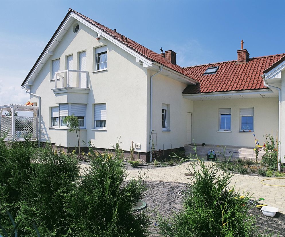

Balkon w domu jednorodzinnym
Autor: Andrzej Szandomirski Do napraw balkonów są przeznaczone specjalne systemy. Składają się z preparatów służących do naprawy uszkodzeń oraz nadających się do konserwacji balkonów
