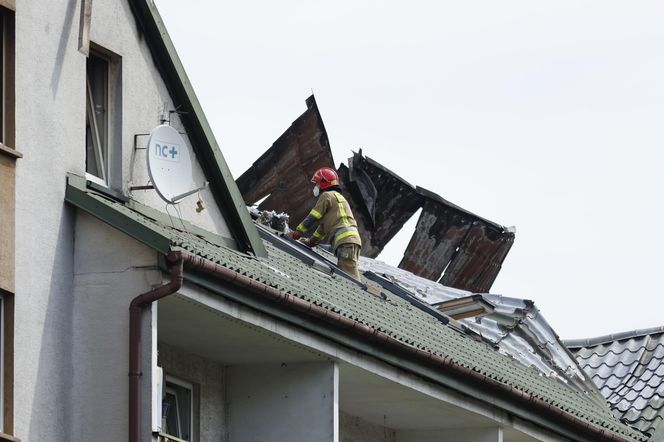

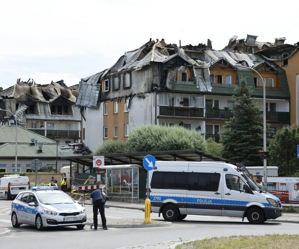

Cały dach oraz poddasze, a także mieszkania na 4. i 5. piętrze zostały niemal całkowicie zniszczone. Woda z działań gaśniczych przelała się na niższe piętra i do piwnic, powodując zalania. W jednym miejscu spłonął samochód w garażu podziemnym. Budynek został zabezpieczony, a inspektor nadzoru budowlanego określi jego dalszy los – najprawdopodobniej zostanie wyłączony z użytkowania na kilka miesięcy.
Blok przy ul. Powstańców w Ząbkach po pożarze
Autor: Szymon Starnawski/Grupa Murator Blok przy ul. Powstańców w Ząbkach po pożarze
– Działania polegały na dogaszaniu zarzewi pożaru i przeszukiwaniu mieszkań (211). Nie stwierdzono żadnych ofiar. Sumarycznie na miejscu pracowało ponad 300 strażaków, ponad 100 z PSP i 200 OSP. Działania będą trwały do godzin popołudniowych. Po przejrzeniu tych miejsc obiekt zostanie przekazany pod inspektorat nadzoru budowlanego i policję. Obiekt jest z 1998 - przeprowadzimy weryfikację pod kątem zabezpieczeń pożarowych – powiedział Wojciech Kruczek, Komendant Główny PSP.
