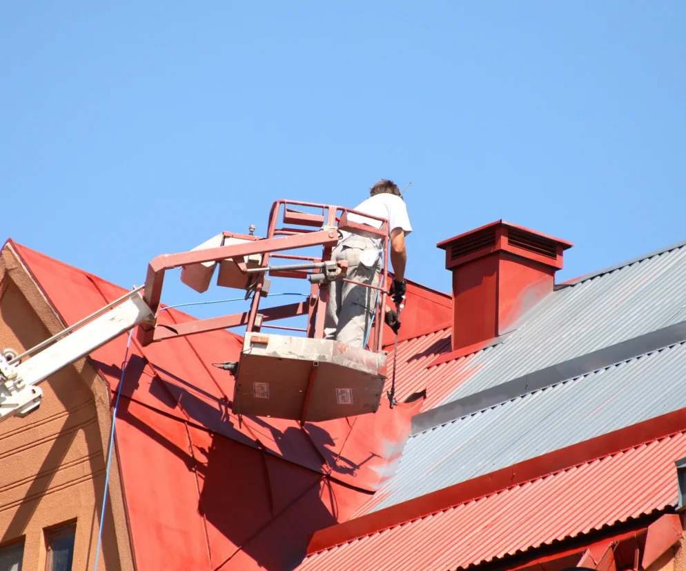

Malowanie i impregnacja dachu to jedne z najskuteczniejszych sposobów na przedłużenie żywotności pokrycia dachowego, poprawę estetyki budynku oraz zwiększenie jego odporności na trudne warunki atmosferyczne.
W 2026 roku, wraz ze wzrostem kosztów materiałów i robocizny, ceny malowania i impregnacji dachu pozostają jednym z najczęściej wyszukiwanych zagadnień wśród właścicieli domów jednorodzinnych. Usługi te wykonują profesjonalne firmy dekarskie i specjalistyczne ekipy alpinistyczne, które dysponują odpowiednim sprzętem (agregaty hydrodynamiczne, rusztowania, systemy bezpieczeństwa) oraz certyfikowanymi preparatami. Inwestycja w renowację dachu zazwyczaj zwraca się po kilku latach dzięki mniejszej liczbie napraw i lepszej ochronie przed korozją, mchem czy promieniowaniem UV.

Malowanie dachu to kompleksowa renowacja, która obejmuje mycie pod ciśnieniem, odgrzybianie, gruntowanie i dwukrotne (czasem trzykrotne) nakładanie farby metodą hydrodynamiczną. Usługa przywraca dachowi estetyczny wygląd, zabezpiecza przed korozją (w przypadku blachy) oraz chroni przed pękaniem i wyblakaniem (dachówka).
Do malowania blachy najczęściej stosuje się farby poliuretanowe, epoksydowo-akrylowe lub dedykowane farby na gorąco - zapewniają one grubą powłokę (80–120 mikronów) i odporność na UV oraz warunki atmosferyczne. W przypadku dachówki betonowej lub ceramicznej używa się farb akrylowych lub silikonowych o wysokiej elastyczności i przyczepności. Profesjonalne firmy zawsze zaczynają od oględzin dachu, wyceny i doboru preparatów pod konkretny typ pokrycia.
