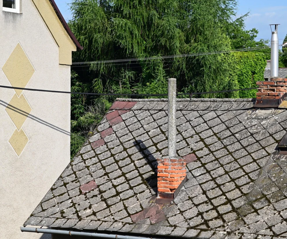

Stary dach pokryty szarymi płytami eternitowymi z widocznym mchem. O kosztach usuwania azbestu przeczytasz na Muratordom.
