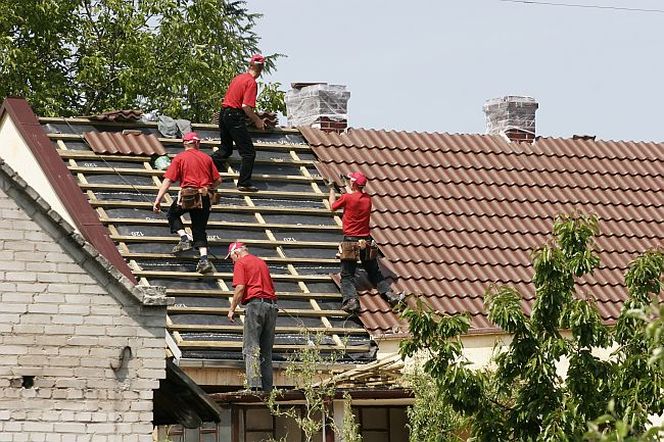

Autor: Archiwum serwisu Trwa układanie kolejnych dachówek
Nie da się ukryć, że pokrycie z dachówek waży więcej niż to z blachy płaskiej, blachodachówki lub gontów bitumicznych. Jeśli jednak do ciężaru samego materiału doliczyć wagę sztywnego poszycia, czyli deskowania na krokwiach dachowych, niezbędnego pod pokrycia z blachy płaskiej i gontów. Okaże się że różnica nie jest aż tak znaczna. Warto bowiem pamiętać, że pod dachówki nie jest konieczne zastosowanie sztywnego poszycia, a jeśli ktoś mimo to decyduje się je zrobić, powodem jest przeważnie chęć usztywnienia więźby dachowej.
Jeśli chcemy zastąpić starą dachówkę nową, a więźba jest w dobrej kondycji, nie będzie z tym większych problemów. Mogą się one jednak pojawić, gdy z dachu znika stara blacha, gonty lub eternit. Wtedy więźba wymaga większej uwagi, ponieważ różnica w ciężarze pokrycia może dochodzić nawet do około 30-60 kg/m² (zależnie od rodzaju dachówki). Z pewnością warto wówczas usunąć deskowanie izolowane papą, aby odciążyć więźbę, gdyż jego masa może dochodzić do 30 kg/m2. Zastąpi je lekka membrana dachowa, nowe kontrłaty i łaty stanowiące oparcie dla dachówek. Nie chcąc przeciążać więźby warto poszukać dachówek betonowych czy ceramicznych przeznaczonych do rewitalizacji.
