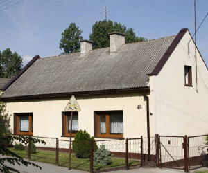

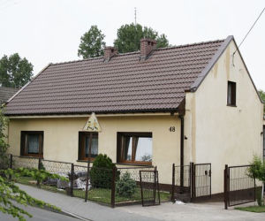

Tak prezentował się dom przed ściągnięciem starego pokrycia
Źródło: Archiwum serwisu

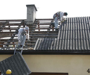

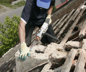

Demontaż pokrycia eternitowego trzeba przeprowadzać utrzymując należyte środki ostrożności

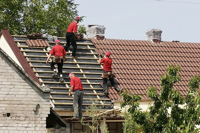

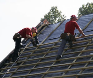

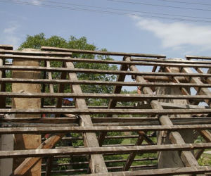

Więźba dachowa po zdjęciu starego pokrycia dachu

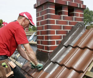

Przed rozpoczęciem układania nowej dachówki trzeba przygotować "grunt". Tak wyglądał demontaż komina

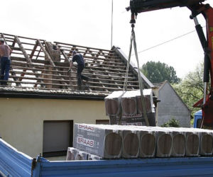

Pod dom podjechał samochód z zakupionymi dachówkami. Trwa rozładunek

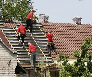

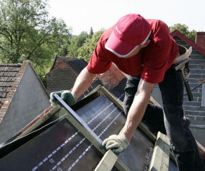

Łaty trzeba prawidłowo rozmieścić
wymiana dachu7
wymiana dachu7

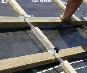

Odległości między kolejnymi łatami odmierza się przy użyciu przymiaru do łat
wymiana dachu8
wymiana dachu8
Prawidłowe rozmieszczenie łat pozwoli na dokładne ułożenie dachówki. Ważne jest też sprawdzenie kątu nachylenia dachu

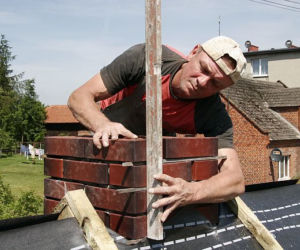

Przed rozpoczęciem układania dachówki trzeba postawić nowy komin

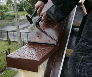

Wykonanie obróbki dekarskiej z blachy

Wstępne rozkładanie dachówek

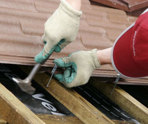

wymiana dachu9b
wymiana dachu9b
Dachówka zamocowana za pomocą klamry

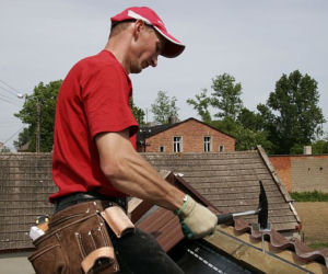

wymiana dachu9a
wymiana dachu9a
Trwa układanie kolejnych dachówek

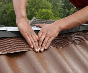

wymiana dachu13
wymiana dachu13

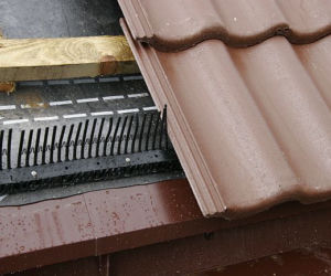

Montaż taśmy uszczelniająco-wentylacyjnej Metalroll

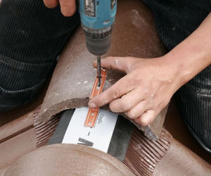

Montaż gąsiorów - montuje się je za pomocą spinki do gąsiorów

Efekt końcowy - nowe pokrycie dachowe na istniejącym budynku
