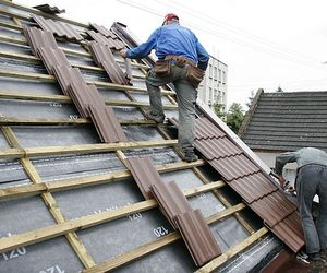

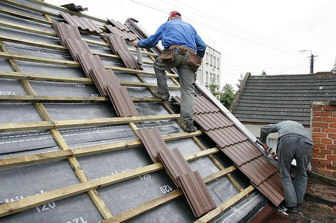

Wstępne rozkładanie dachówek
wymiana dachu9b
wymiana dachu9b
Dachówka zamocowana za pomocą klamry
wymiana dachu9a
wymiana dachu9a
Trwa układanie kolejnych dachówek
