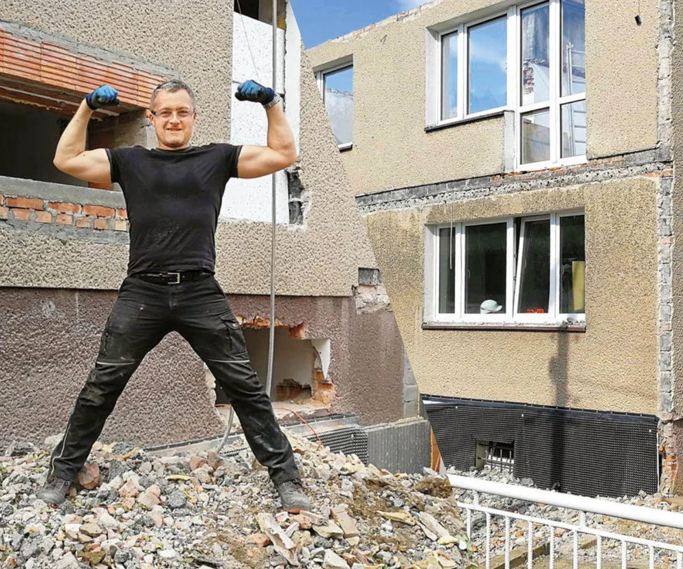

Przebudowa kostki zaczęła się oczywiście od rozbiórki. Inwentaryzacja pokazała, że fundament, ściany domu i stropy są bardzo solidne, natomiast stropodach, instalacje i tynki należy skuć i zdemontować.
Na gruz i odpady miałem swój sposób – opowiada pan Mirosław. – Podstawiałem samochód i zdemontowane elementy budynku od razu wrzucałem na skrzynię ładunkową. Unikałem w ten sposób podwójnej pracy – najpierw zrzucania gruzu, a potem załadunku. Starałem się też segregować odpady – jak najwięcej materiału zachować do ponownego wykorzystania.
Krokwie i deski bardzo przydały się potem w czasie budowy. Po etapie burzenia z kostki pozostał stan surowy otwarty.
