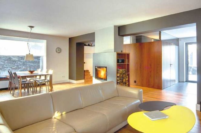

Autor: Piotr Mastalerz Szerokie otwarcia między holem, jadalnią i salonem łączą rozmaite funkcje – pozwalają domownikom być osobno, a jednocześnie mieć ze sobą kontakt wzrokowy
Można otwierać i łączyć pomieszczenia, wyburzając ściany między nimi, ale również wykonując w nich otwory – przejścia, okna lub naświetla. Łączenie pomieszczeń ogólnodostępnych to jeden ze sposobów na to, aby w starym domu powstało nowoczesne wnętrze. Kanonem współczesnych wnętrz stało się otwieranie wyspowej kuchni na salon. Łączenie pomieszczeń daje szansę na zaskakujące aranżacje i wzajemne przenikanie dotychczas odrębnych płaszczyzn ścian, sufitów, podłóg, elementów meblarskich.
