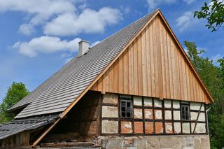

- Najpierw naprawiliśmy więźbę dachową, potem przywróciliśmy tradycyjne pokrycie dachu z gontu. Udało się znaleźć niewielkie fragmenty oryginalnego pokrycia, które posłużyły jako wzór – opowiada Witold.
Najmniejsze znalezisko podczas takiego remontu to bezcenny skarb, który pozwala na odtworzenie stanu oryginalnego.

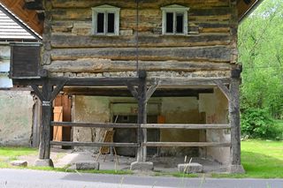

- W tym roku remontujemy ściany ryglowe, a w następnych latach planujemy renowację wieńców i partii murowanych parteru – mówi Witold. Wiele elementów wymagało delikatnego podniesienia, zabezpieczenia i rekonstrukcji, w tym dębowe słupy podcienia, które z czasem zapadły się w ziemi. Musieliśmy je wykopywać z ziemi i osadzać na nowo.

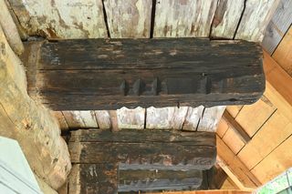

Budynek powstawał etapami. Najstarsza część, zbudowana z wieńcowych bierwion, prawdopodobnie pochodzi z XVIII wieku, a może nawet z końca XVII wieku.
- Kowal był majętny, stać go było na porządne drewno. Te bierwiona mają ponad 20 cm szerokości – tłumaczy gospodarz.

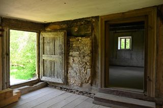

Cechą szczególną jest także zachowany, profilowany strop z drewnianymi listwami dekoracyjnymi, który swoim stylem przywodzi na myśl zdobienia znane z drewnianych kościołów. Z czasem dobudowano boczne skrzydło, równolegle do drogi, które zostało odbudowane po pożarze w 1868 roku. Świadectwem odbudowy jest zastosowanie większych niż pierwotnie okien, zgodnie z ówczesną modą.
Zachowały się resztki mchu, którym uszczelniano tradycyjnie przestrzenie między belkami wieńcowej ściany
Autor: DJ/ Archiwum prywatne Zachowały się resztki mchu, którym uszczelniano tradycyjnie przestrzenie między belkami wieńcowej ściany

Parter był murowaną izbą kuźniczą z warsztatem, a piętro częścią mieszkalną z galerią prowadzącą wzdłuż budynku. Sama kuźnia miała niegdyś podcień, pod który mogły wjeżdżać wozy – nie było wtedy murowanej ściany, a kowal miał bezpośredni dostęp do koni czy naprawianych obręczy kół.
- Zachowały się oryginalne elementy, takie jak rygiel, do którego przywiązywano konie. Belka na której jest osadzony, była obita blachą, żeby koń z nudów nie obgryzał drewna – zachował się fragment okutego metalem drewnianego elementu – opowiada Witold.
