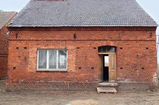

Wzorowa przebudowa starego domu z cegły, czyli unowocześniona tradycja

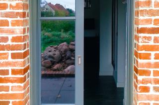

Inwestorzy – zakochani w starej cegle – postanowili odtworzyć charakter przedwojennego budynku, ale jednocześnie nadać mu współczesny rys. Aby wyeksponować stare ceglane mury, zrezygnowano z ocieplenia ścian zewnętrznych. Uzupełniono tylko ubytki cegły i spoiny cementowo-wapiennej oraz zlikwidowano otwory po rusztowaniach. Odtworzono pierwotny układ otworów okiennych i odbudowano łukowe nadproża, dzięki czemu elewacja nabrała dawnego uroku. Na fasadzie od strony ogrodu znalazły się cztery wąskie wnęki okienne, które przedłużono tak, aby sięgały podłogi i lepiej doświetlały wnętrza, a od frontu – dwa, klasycznej wysokości. Zamontowano w nich trójszybowe przeszklenia, wykonane na zamówienie.
W czasie remontu elewacji i naprawy ogrodzenia inwestorzy wykorzystali cegłę z rozbiórki innego budynku, trochę różniącą się odcieniem, ale po piaskowaniu ich kolor się ujednolicił i teraz są nie do odróżnienia. Problematycznym miejscem pod względem konstrukcyjnym była jedna ze ścian szczytowych, która uległa zniszczeniu na skutek uderzenia pioruna, a następnie była źle odbudowana i groziła zawaleniem. Została rozebrana, wymurowana na nowo, ocieplona i wykończona oblicówką z modrzewia syberyjskiego zabezpieczonego lakierobejcą. Dobudowano do niej nowoczesną pergolę z dwuteowników, której część w przyszłości będzie podestem balkonu. Stalową konstrukcje ustawiono na fundamencie, który trzeba było wylać wzdłuż szczytu budynku.

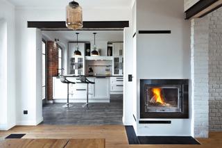

Na urządzono jednoprzestrzenne pomieszczenie z umownie wydzielonymi funkcjami. Jedną z podstawowych prac w tej części domu było ocieplenie podłogi. Pierwotnie cegły lub deski na legarach były ułożone wprost na ziemi. Warstwa gruntu została wybrana do głębokości 70 cm. Podłogę ocieplono kruszywem keramzytowym (50 cm). Instalacje w domu rozprowadzono pod posadzką. Kotłownia i garaż zlokalizowane są w sąsiednim budynku gospodarczym, więc dom w całości przeznaczono na funkcje mieszkalne.
