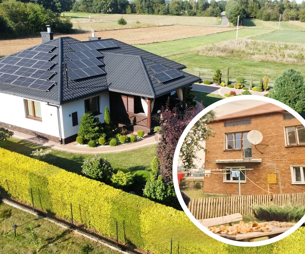

Kostka z lat 70. na Podkarpaciu przeszła gruntowną metamorfozę. Mariusz i Marzena przebudowali ją od podstaw, tworząc parterowy dom o powierzchni 120 m² z przestronnym salonem połączonym z kuchnią, dwoma sypialniami i tarasem. Jak przebiegały prace remontowe i dlaczego właściciele zdecydowali się na tak ogromną zmianę?

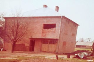

Rodzinny dom kostka. Historia tego miejsca zaczęła się w 1979

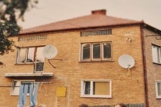

Pod koniec lat 70. ubiegłego wieku rodzice Mariusza wybudowali w gminie Dębica na Podkarpaciu nowy murowany dom w popularnej wówczas formie „kostki”. Przenieśli się do niego z drewnianego budynku, w którym rodzina mieszkała wcześniej. Budowę rozpoczęto w 1979 roku, a rok później dom osiągnął docelowy kształt.
Bryła o wymiarach 10 × 11 metrów miała niski parter, piętro i obszerny strych. Na dole znalazły się kuchnia, garaż i pomieszczenia gospodarcze, na górze cztery pokoje i łazienka. Z czasem garaż przerobiono na kuchnię, a część gospodarczą na łazienkę.

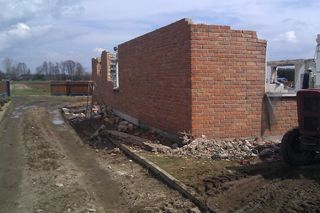

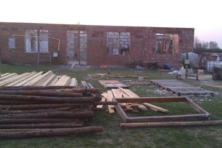

Prace remontowe rozpoczęto od demontażu dachu i ścian szczytowych, następnie rozebrano strop i ściany piętra, a kolejne etapy obejmowały ściągnięcie kolejnego stropu oraz ścian do wysokości nadproży okiennych.
Pierwotny niski parter wymagał dodatkowej izolacji podłogi na gruncie, a rozmieszczenie ścian wewnętrznych zostało całkowicie zmienione. Budynek rozbudowano w bok o kotłownię, garderobę i wiatrołap. Również na zewnątrz zmieniono praktycznie wszystko – włącznie z układem podwórka. W ramach reorganizacji powstała także nowa droga dojazdowa.

Jak już zostało wspomniane, zmieniono całkowicie wnętrze domu i dostosowano je do współczesnych potrzeb mieszkańców. Salon połączony z kuchnią zajmuje ponad 60 m², dodatkowo w domu znajdują się dwie sypialnie, garderoba, łazienka, kotłownia, wiatrołap oraz przestronny taras.
Łączna powierzchnia mieszkalna bez tarasu wynosi około 120 m². Układ pomieszczeń właściciele opracowali wspólnie, natomiast wykończenie wnętrz jest w całości pomysłem Marzeny.
