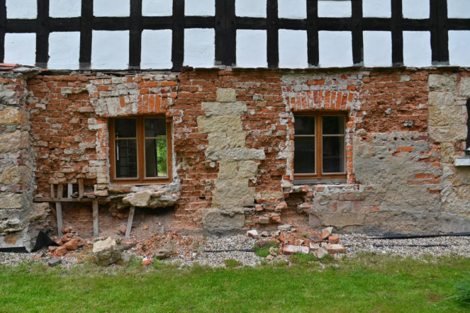

Dom w Twardocicach - remont przywraca zabytkowi dawny wygląd. Widać gruntownie wyremontowaną fasadę i zniszczoną ścianę wschodnią, na której renowację zabytek otrzymał dotację z MKiDN
Autor: Dariusz Jędrzejewski Dom w Twardocicach - remont przywraca zabytkowi dawny wygląd. Widać gruntownie wyremontowaną fasadę i zniszczoną ścianę wschodnią, na której renowację zabytek otrzymał dotację z MKiDN
Dzięki determinacji właścicieli, wsparciu życzliwych konserwatorów, umiejętnościom miejscowych rzemieślników oraz pozyskanym dotacjom dom odzyskuje blask, a jednocześnie staje się centrum kulturalnym, łączącym polską i niemiecką historię okolic Złotoryi. Zabytek 6 lutego 2026 r. został zaklasyfikowany przez MKiDN do otrzymania dotacji na sumę 78 tys. zł na renowację dotkniętej korozją budowlaną ściany wschodniej.

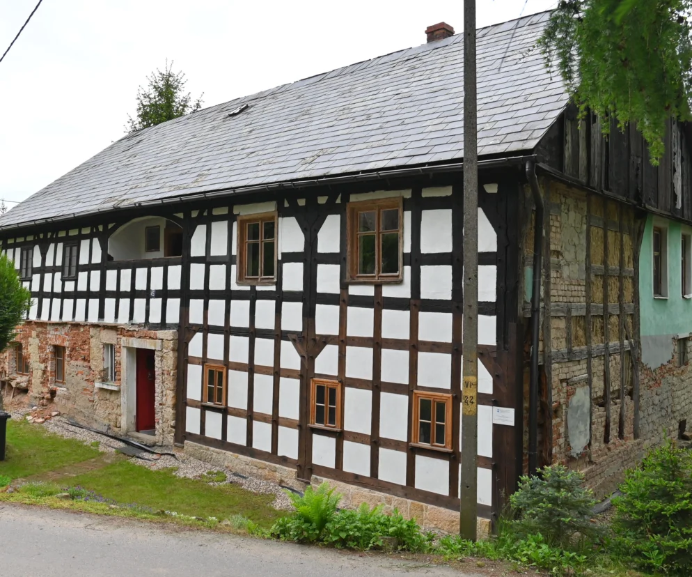

Ekspert, Witold Podsiadło z szachulec.pl, zachwycił się budynkiem i potwierdził, że to dom przysłupowy. Był przebudowany, ale zachował bryłę, dawny rozkład pomieszczeń i szachulcowe piętro. - Chociaż już tego przysłupu na pierwszy rzut oka nie widać, ale dokładnie spełnia wszystkie cechy takiego domu, czyli jest część gospodarcza, w której były zwierzęta, oddzielona sienią przelotową od części mieszkalnej, w której wcześniej była izba zrębowa. Niestety, przez 300 lat, bo na tyle został oszacowany wiek domu, zachowała się tylko jedna ściana tej izby zrębowej. Mamy w programie konserwatorskim plan jej uratowania, jako jednej z cenniejszych pamiątek oryginalnej konstrukcji - mówi Elżbieta.

Remont rozpoczął się od niespodzianek. Mimo szczegółowych projektów architektonicznych i konserwatorskich, pierwsze prace ujawniły konieczność wzmocnienia fundamentów i wykonania drenażu odwadniającego - co wstrzymało inne działania. Właściciele zdecydowali się równocześnie remontować wnętrze, odkrywając warstwa po warstwie oryginalne podłogi przykryte wykładzinami z lat 80. XX w. i ściany pod tynkiem. Największe problemy to wilgoć i wysokie koszty.  W domu nie można stosować nowoczesnych rozwiązań jak styropian czy płyty gipsowe, które zatrzymują wilgoć. Wszystko musi być niemal jak dawniej, a więc zaprawy wapienno-piaskowe, glina, sieczka, słoma i drewno. Nie ma mowy o żadnym współczesnym cemencie, zaprawie czy nawet gwoździach. Wszystko to rzemieślnicza ręczna robota ciesielska, zgodna z oryginalnymi technikami z XVIII wieku. Reprezentantem współczesnej technologii jest specjalna odmiana betonu komórkowego o bardzo małej gęstości stosowana do ociepleń od wewnątrz i innych prac w obiektach zabytkowych.
Remont - najważniejszy jest dobry plan
Dom wymaga bardzo rozległych prac remontowych, więc zgodnie z radą specjalistów jest on podzielony na etapy. To według niego powoli realizowana jest cały proces przywracania zabytku do stanu sprzed lat. To ogromne przedsięwzięcie, bo w zasadzie nie ma elementu, który nie wymagałby naprawy czy remontu. Lista jest szeroka i obejmuje wszystkie części domu.

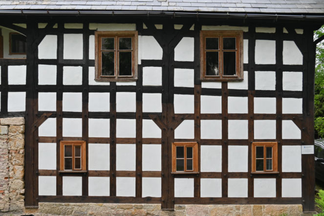

  • Naprawę ścian szachulcowych (widocznych od południa, zatynkowanych od wschodu i północy) gliną i sieczką.
  • Ocieplenie i malowanie wnętrza izby zrębowej, z zachowaniem oryginalnej zrębowej ściany wewnętrznej.
  • Rekonstrukcję stolarki okiennej w izbie zrębowej i alkierzu – drewniane, skrzynkowe okna z pojedynczymi szybami, wzorowane na oryginalnych.
  • Naprawę zewnętrznej ściany od strony drogi, gdzie cegły dosłownie same wypadały oraz szczytowych ścian z łupkiem układanym we wzory.
Obecnie trwają prace nad oknami na pierwszym piętrze, w tym w loggii. Przyszłe wyzwania to remont więźby dachowej z użyciem belek z innego rozebranego budynku i ponowne ułożenie łupka – koszty samej konstrukcji dachowej oszacowano na 250 tysięcy złotych bez materiału.
Dom w Twardocicach - wspaniale odrestaurowana ściana szachulcowa, widoczne słupy i miecze dawnej konstrukcji przysłupowej
Autor: Dariusz Jędrzejewski Dom w Twardocicach - wspaniale odrestaurowana ściana szachulcowa, widoczne słupy i miecze dawnej konstrukcji przysłupowej
