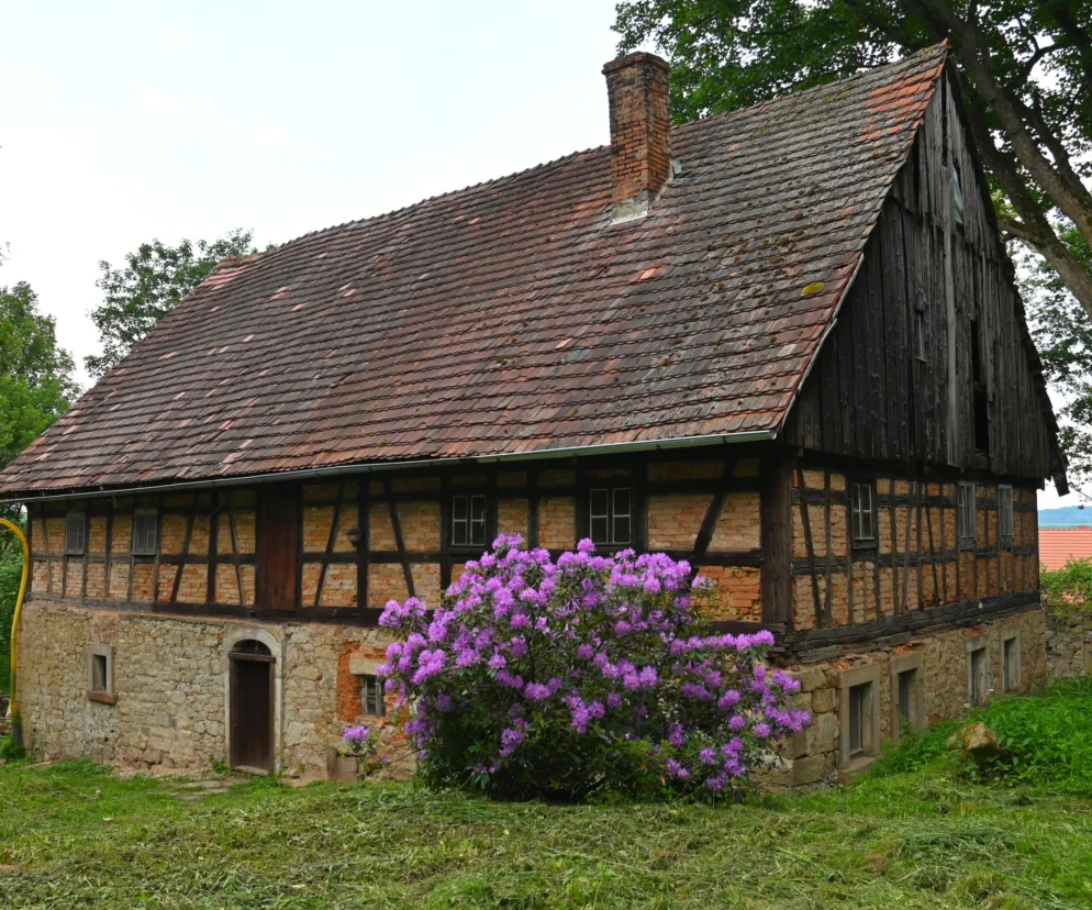

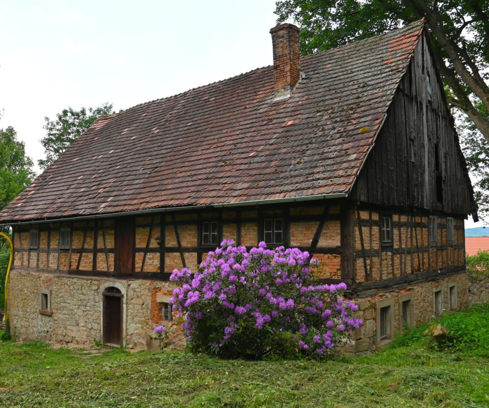

Dom, który z zewnątrz wyglądał lepiej niż w rzeczywistości
Jednym z największych wyzwań okazał się dach. Z zewnątrz sprawiał całkiem dobre wrażenie, jednak szczegółowe oględziny pokazały, że wymaga gruntownej interwencji.
– Dach z zewnątrz wygląda o wiele lepiej, niż pokazuje to jego stan faktyczny – przyznaje właściciel.
Problem wynikał z historii budynku.
– Pierwotnie więźba była przygotowana pod lżejsze pokrycie, prawdopodobnie gont. Ktoś później zastąpił je podwójną karpiówką i dach zaczął się rozjeżdżać pod ciężarem, do którego nie został zaprojektowany.
Dlatego pierwszym krokiem było zabezpieczenie budynku przed kolejnymi przeciekami.
– Przed zimą wzięliśmy ekipę, która połatała największe dziury i założyła tymczasowe rynny. Chodziło przede wszystkim o to, żeby przestało nas zalewać.
Docelowo dach ma odzyskać historyczny wygląd.
– Chcemy wrócić do tego, co było pierwotnie, czyli do gontu drewnianego.

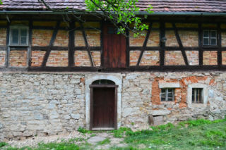

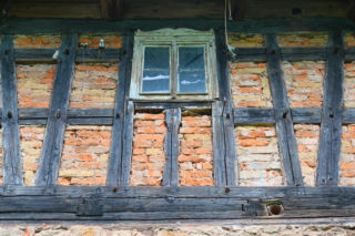

Remont dachu mają obiecany i wpisany do planu robót Witka Podsiadło, znanego w regionie specjalistę od remontów starego budownictwa. Taki gont zastosował on na pokrycie podnoszonej z ruin XVIII-wiecznej kuźni podcieniowej w Płóczkach Górnych. Będzie on także wykonawcą remontu ryglowej konstrukcji budynku.
– Być może zastosujemy bloczki z mieszanki gliny i sieczki w miejsce rozpadających się cegieł muru pruskiego w elewacjach zewnętrznych. Ten materiał pozwoli zachować starą konstrukcję i rysunek belek, a jednocześnie ma lepsze parametry izolacyjności cieplnej od cegły – mówi Grzegorz.
