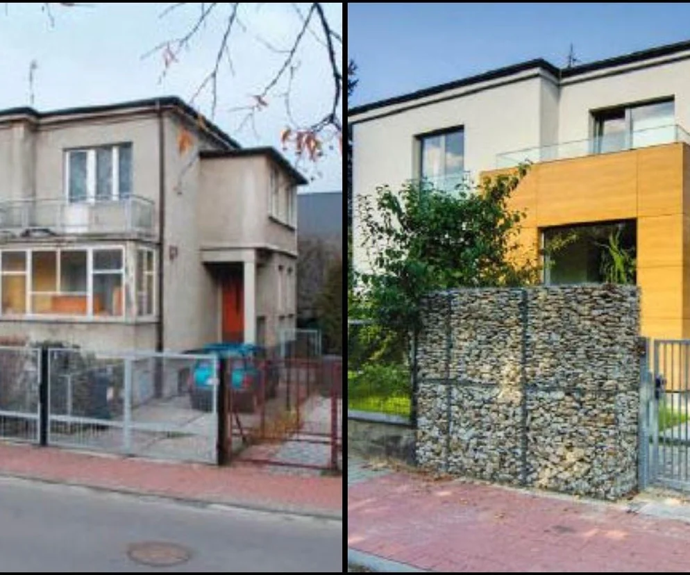

    Dom kostka x PRL- przebudowa
    Autor: Archiwum serwisu Dom kostka w Katowicach po przebudowie

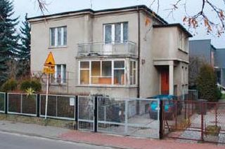

    Dom kostka z PRL - mankamenty i zrywanie tynków
    Dzięki remontowi wydobyto na wierzch wszystkie atuty budynku i umiejętnie zniwelowano jego mankamenty. Te ostatnie związane były głównie z kiepskimi materiałami wykończeniowymi, przez które budynek brzydko się zestarzał. Zerwano wszystkie podłogi, tynki, posadzki – zostawiono nagą skorupę domu.
    Starą kostkę obleczono w nowe szaty. Na pierwszy ogień poszły elewacje. Wcześniej były dość monotonne, bo miały identyczne, duże trójskrzydłowe okna, przez co dom wyglądał jak miniblok mieszkalny. Architekci zachowali bez zmian kształt bryły i jedynie dzięki nowym materiałom wykończeniowym oraz zmianie układu okien uzyskać współczesny wyraz budynku.
    Przebudowie przyświecała ponadto zasadnicza idea – minimalizm. Dążono do redukcji elementów i uzyskania jak najgładszych płaszczyzn. Stąd nowe okna to szara ślusarka aluminiowa, większość z nich stanowią duże tafle szkła bez jakiegokolwiek podziału. Projektanci przeanalizowali potrzeby związane z doświetleniem i w efekcie większość okien zmieniła proporcje.

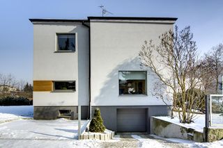

    Horyzontalne okna w kuchni zamiast jednego, wielkiego
    Pierwotnie kuchnia miała jedno wielkie okno, po remoncie zastąpiły je dwa horyzontalnie umieszczone bezpośrednio nad blatami (pod wiszącymi szafkami), dzięki czemu światło wpada teraz dokładnie na blaty. Nowe okno dało kuchni otwarcie na ogród, czego wcześniej nie miała. Z kolei jedna z sypialni na piętrze zyskała w miejscu zwykłego okna portfenetr, łazienki na obu kondygnacjach zaś zamiast małych kwadratowych okienek mają teraz większe, poziome. W ten sposób na elewacjach powstał układ nieregularnych otworów o różnej wielkości – charakter domu tworzy ich ciekawa, abstrakcyjna kompozycja.

    Kolorystyka bryły domu utrzymana jest w szarości – jasna, zbliżona do bieli barwa pokrywa elewacje, ciemny grafit zaś niski cokół. Ocieplającymi całość akcentami są wstawki z jasnego drewna, a właściwie z wodoodpornego laminatu imitującego tek. Ozdobiono nim narożny pas między oknami kuchni oraz całą bryłę dawnej werandy. Ta ostatnia uległa największej zmianie. Otrzymała solidne murowane ściany, bo jej przestrzeń włączono bezpośrednio do wnętrza salonu. Dawna oranżeria przemieniła się w ryzalit,jej wielkie przeszklenia zostały zastąpione przez okna. I tak dom wzbogacił się o efektowną, drewnianą kostkę.
    Dopełnieniem przebudowanej bryły stały się nowoczesne, minimalistyczne detale: balustrady z hartowanego szkła umieszczone na balkonie nad wykuszem oraz towarzyszące portfenetrom, a także nowe schody wejściowe w formie gładkich płaszczyzn, które zdają się lewitować, bo ich konstrukcja została umiejętnie ukryta.

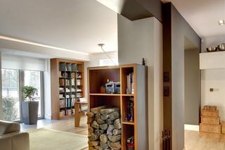

    Całe piętro domu to otwarta przestrzeń - bez ścian i osobnych pomieszczeń
    Największą odmianę przeszły wnętrza domu, zwłaszcza parter. Wcześniej składał się on z kilku osobnych pomieszczeń. Pokój dzienny i jadalnię oddzielała ściana, a łączyły je szerokie drzwi. Kuchnia była zupełnie wydzielona. Do tego dochodziły ciemny korytarz i odizolowana klatka schodowa. Remont przemienił całą kondygnację w jedną otwartą przestrzeń. Wyburzono większość ścian. Konstrukcyjnie było to możliwe, bo wewnętrzną ścianę nośną zastąpił podciąg.
    Salon to przestrzeń tonąca w świetle, bo wielkie okna wychodzą na południe i zachód. Wcześniej pokój dzienny odseparowywał je od siebie ciemnym korytarzem. Teraz z salonu przez duże okno balkonowe otwartego holu widać ogród. W najbliższym czasie będzie można przez te szklane drzwi wyjść na duży drewniany taras, który architekci zamierzają zbudować w ogrodzie. Przestrzeń dzienna ma ciekawą „kieszeń” – to wnęka werandy, która dawniej była poza obrębem domu. Teraz powstała tam niewielka przestrzeń do pracy z biurkiem, a przy dużym oknie wygospodarowano miejsce na kolekcję kwiatów pani domu.
