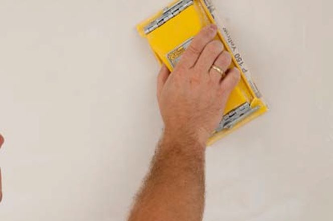

Szlifowanie wygładzonej powierzchni
Autor: Mariusz Bykowski Po ułożeniu gładzi gipsowej, gdy masa zaschnie, trzeba jej powierzchnie przeszlifować, używając pacy ściernej

  • Po wyschnięciu gładzi można przystąpić do jej szlifowania, aby ostatecznie usunąć wszelkie nierówności. Ścianę szlifuje się pacą uzbrojoną w siatkę ścierną. To czynność powodująca straszne pylenie. Wykonawcy chętnie więc zamieniają pacę na szlifierkę do gładzi wyposażoną w system odsysania pyłu. Mniej się wówczas brudzi.
