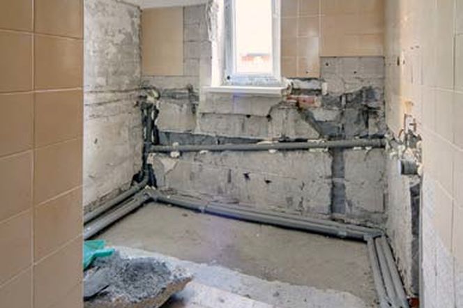

Remont łazienki: kucie glazury i terakoty
Jeżeli na ścianach łazienki jest glazura, a na podłodze terakota, których trzeba się pozbyć, po zdemontowaniu urządzeń sanitarnych czeka Cię kucie – młotkiem i stalowym przebijakiem albo wygodniej – młotowiertarką pneumatyczną z funkcją kucia.

Wyrównanie ścian i podłogi w łazience
Przed kolejnym etapem prac ściany i podłoga muszą zostać wyrównane. Na ściany można nanieść zaprawę podkładową, tynk cementowy lub pokryć je wodoodpornymi płytami gipsowo-kartonowymi (tak zwanym suchym tynkiem). Płyty przykleja się do ścian odpowiednią zaprawą albo przykręca do wcześniej przymocowanego rusztu stalowego. Zaprawa lub tynk muszą wiązać kilka dni, suchy tynk jest zwykle gotowy do dalszych prac już na drugi dzień.
Podłogę, jeśli ma nieduże krzywizny – 0,5-1 cm, najłatwiej wyrównać cementową masą samopoziomującą. Przedtem z podłogi trzeba usunąć starą posadzkę, oczyścić ją i zagruntować. Duże, 2-5-centymetrowe nierówności należy pokryć tradycyjną zaprawą podkładową. Można też wyrównać podłogę bez usuwania z niej starej posadzki – służą do tego gotowe podkładowe masy renowacyjne. Jeżeli planuje się ogrzewanie w podłodze, trzeba zrobić podkład ze specjalnej masy o dużej elastyczności.
