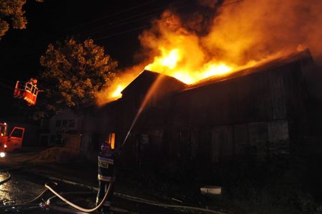

Stale rośnie liczba pożarów powstających w domach lub ich najbliższym otoczeniu. Choć wszyscy zdajemy sobie sprawę, jak tragiczne mogą być w skutkach, nie wywołują one w nas poczucia bezpośredniego zagrożenia. Przeciwnie - zawsze wydaje nam się, że pożar dotknie innych, a nie nas. Sprawdź, jak budować, by zmniejszyć ryzyko pożaru oraz co przyda się podczas pożaru?
