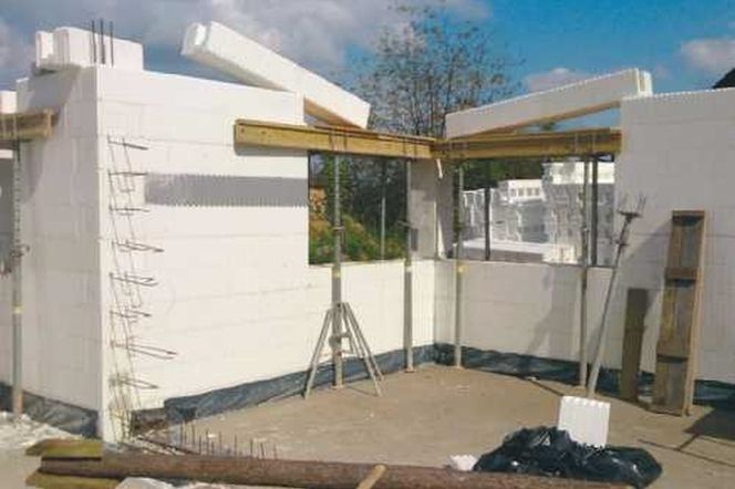

Nadproża w domu ze styropianu
Autor: Sławomir Fidor Nadproża betonuje się w kształtkach systemowych. Na czas wiązania betonu muszą być podparte

Ściany z pustaków szalunkowych
Ściana zewnętrzna ma grubość 39 cm (z tynkiem), z czego 15 cm przypada na betonowy rdzeń, a 20 cm to izolacja styropianowa. Wewnętrzne ściany konstrukcyjne również zostały wykonane z betonu, ale w tradycyjnym deskowaniu. Na jednej z nich opierają się schody wspornikowe. Naroża zewnętrznych ścian są wzmocnione słupami stalowymi zabetonowanymi w rdzeniu. Ściany parteru są zespolone wieńcem, który także został wybetonowany w systemowych kształtkach styropianowych. W taki sam sposób są zrobione nadproża nad otworami.
