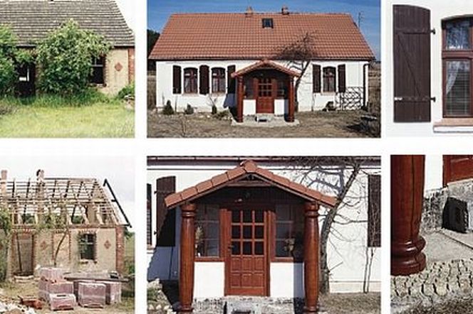

W 1998 r. kupili podupadły dom, właściwie całkowitą ruinę w zachodniej części Wielkopolski. Cena 16 tys. zł za dom i 26-arową działkę była tak niska, że zdziwił się notariusz, podejrzliwie badano sprawę w urzędzie skarbowym. Bliższe poznanie z nieruchomością wszystko wyjaśniło.
Dom o wymiarach 13 x 8 m zbudowany w 1920 r. od dziesięciu lat stał opuszczony. Cegły wapienne w ścianach (grubości 40 cm) zwietrzały, okna straszyły pustymi oczodołami, dach w wielu miejscach przeciekał, wewnątrz można było dostrzec zaledwie ślady prymitywnych posadzek i instalacji oraz resztki tynków. Na środku dzisiejszego salonu rosło... dwumetrowej wysokości drzewo. Belki stropowe (16/20 cm) były sztukowane, a na wielu odcinkach zbutwiały i nadawały się tylko do wymiany. Były też dwa kominy do remontu. Dom wyglądał jak jaskinia zbójców - dokładniej myśliwych, bo ci mieli w ruinach swoją kryjówkę.

Życie po zakupie nieruchomości toczy się takim oto trybem: Poznań, piątek po pracy. Zbiórka rodziny i wyjazd - 70 km na zachód od miasta. Każde wolne miejsce w samochodzie załadowane zakupami. Jeśli trzeba przewieźć więcej materiałów, do samochodu doczepiona przyczepka. Przyjazd, rozładunek i do roboty. Przez pierwszy sezon nocowali w przyczepie kempingowej. Później ukochana ruina nadawała się już do mieszkania.
Zaczęli jesienią 1998 r. Zgłosili rozpoczęcie remontu domu, co zwolniło ich z korowodu związanego z uzyskaniem pozwolenia na budowę. Na pierwszy ogień poszedł dach. Stwierdzili, że złodzieje rozkradli część belek i te deski, które udało się oderwać. Dachówkę betonową trzeba było usunąć, za to krokwie - o dziwo - były w dobrym stanie. Ekipa rodzinna dosztukowała brakujące belki stropowe, inne wymieniła, bo były zbutwiałe. Wszystkie belki zostały wzmocnione. By dom zyskał na urodzie, rozbudowano z pomocą cieśli dach - o dwa rzędy krokwi, po jednym od każdego szczytu.
Nowe pokrycie układano nowocześnie: folia dachowa, dachówka cementowa. Tę pracę wykonali Janusz i Krzysztof - jak to zrobić, dowiedzieli się, czytając „Muratory”. Że trzeba wnieść na własnych plecach 30 t dachówek na dach - tego nie doczytali. Z pomocą pośpieszyła rodzina.
Po raz pierwszy pojawiła się ekipa z zewnątrz - murarze do naprawienia ścian i kominów. Wznieśli od podstaw komin do kominka. Miejscowy stolarz wykonał i zamontował nowe okna skrzynkowe. Zachowano w nich podziały, takie jak w jednej z ocalałych ram okiennych starego domu. Rzemieślnik wykonał także drzwi. Ozdobą okien są okiennice. Inwestorzy zamówili je w przekonaniu, że będą najlepszą ochroną domu w czasie, kiedy mieszkańców nie ma. Mocowanie przechodzi przez całą ścianę - by nikt nie wyrwał okiennic. Sporo pracy, a teraz... okiennice nie są w ogóle używane.

Inwestorzy z satysfakcją odkryli, że w starym domu, chociaż fundament został ułożony z polnych kamieni, izolacja pozioma została wykonana prawidłowo i nadal spełnia swoją funkcję. Mogli więc zająć się podłogą. Zdjęli stare deski, a właściwie ich resztki - ukazał się piasek. Wzruszyła ich prostota budowania domów w dawnych czasach, ale nowa podłoga musiała być wykonana w nowoczesny sposób. To znaczy: piasek, podkład betonowy - 5 cm, folia budowlana, styropian - 10 cm, folia, podkład betonowy - 10 cm, legary - 10 cm, deski podłogowe. Wiele się natrudzili, by równo ułożyć deski. Przymocowali legary śrubami do betonowego podkładu, ułożyli podłogę z desek na pióro i wpust, wbijając gwoździe mocujące w pióra.

Na etapie ocieplania ścian styropianem przed trójką budowniczych stanął problem - jak dochować wierności tradycji? Dom miał swój styl. Bardzo ładnie mimo zniszczeń prezentowały się ceglane obramienia wokół okien, romby na ścianach, węgły z czerwonej cegły. Te delikatne ozdoby zdradzały dbałość budowniczych o urodę domu. Jak ocieplić dom od zewnątrz styropianem, a jednocześnie zachować ozdoby? Niemożliwe. Urszula, Janusz i Krzysztof postanowili odtworzyć wszystkie zdobienia na etapie wykonywania elewacji. W trakcie prac wiele z tych zamierzeń zostało zaniechanych. To, co udało się zrobić, to obramowanie budynku wykonane ze styropianiu, rodzaj gzymsu. Zadbali też o wyeksponowanie fundamentu z kamienia. Zostawili na później wykonanie koronki wokół okien oraz ceglanych rombów na froncie domu. Jak to zrobić? Możliwości jest wiele - od wmurowania cegieł po malowanie elewacji.
Co do ocieplenie trójka budowniczych uznała, że trzeba użyć styropianu grubości co najmniej 10 cm. Zaraz zobaczyli, że takie pogrubienie ścian pociągnęłoby za sobą spore konsekwencje - konieczność osadzenia okien bliżej lica budynku, wymianę parapetu z cegieł. By uniknąć tych prac, zadecydowali, że ocieplą dom styropianem o grubości 5 cm. Z nadzieją, że wystarczy...

Budowa werandy w 2000 r. - to znów był namysł nad tradycją. Mała budowla miała zmieścić się pod dachem i między frontowymi oknami. Konstrukcja została wykonana z kantówki, całość wykończona deskami. Ozdobą są słupy wspierające ganek - czy w stylu wiejskiego domu?
