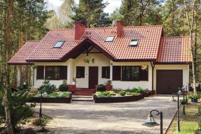

Jeszcze zanim rozpoczęły się prace budowlane, właściciele wiedzieli, że na zalesionej działce pod Warszawą chcą postawić dom tradycyjny w formie, ale funkcjonalny. Właśnie dbałością o wygodę i urodą budynku kierowali się, wybierając projekt.
Dom ma tradycyjny kształt – duży dwuspadowy dach i symetryczną elewację frontową z wejściem pośrodku. Czyni to bryłę budynku spokojną, uporządkowaną i zrównoważoną. Symetrię podkreślają garaż i zadaszony taras, które choć stanowią przedłużenie domu, wyraźnie odcinają się od części mieszkalnej niższym dachem. Przykryty on został czerwoną dachówką korespondującą z klinkierowymi murkami i cokołem przy ziemi. Dom świetnie komponuje się z otoczeniem – wtapia się w las, który jednocześnie odgradza mieszkańców od sąsiednich, również zalesionych działek.

Dom został zbudowany przy niewielkiej liczbie zmian. Bryła pozostała taka sama jak w projekcie. Mimo oczywistej pokusy gospodarze nie podwyższyli znacznie wysokości ścianek kolankowych, a tym samym nie zaburzyli proporcji budynku.
Właściciele bardzo dbają o wygląd „Mojego miejsca” z zewnątrz. Choć na przykład ceny okiennic są porównywalne z kosztami zakupu samych okien, inwestorzy z nich nie zrezygnowali. Pełnią funkcję nie tylko praktyczną (są zamykane, kiedy właściciele wyjeżdżają), ale też estetyczną. Otwarte sprawiają, że okna wydają się szersze i silniej się zaznaczają w wizerunku domu. Dzięki nim zyskuje on wyraźną, odcinającą się kolorem od jasnej elewacji linię okien.
Także widoczne z zewnątrz elementy więźby dachowej nad wejściem i od strony tarasu wykonano zgodnie z projektem. Drewno ma ten sam ciemnobrązowy kolor co okiennice. Poszerzony o garaż i zadaszenie tarasu budynek wydłuża się i sprawia wrażenie bardziej rozłożystego. Wejście jest cofnięte w stosunku do elewacji i dodatkowo osłonięte daszkiem, co chroni je przed wiatrem i zacinającym deszczem lub śniegiem.
Zbudowane zostały także znajdujące się w projekcie klinkierowe murki przy wejściu. Osłaniają one ganek zimą przed nawiewanym przez wiatr śniegiem.

Ogród przed wejściem
W czasie budowy problemem okazał się spadek terenu. Opada z przodu działki i na lewo. Z tego powodu, gdyby posadowić garaż na poziomie gruntu, taras po przeciwnej stronie budynku znalazłby się prawie 2 m nad ziemią.
Inwestorzy zdecydowali się na zagłębienie domu od strony garażu na mniej więcej 1 m. Mimo to od frontu i od strony tarasu dom nadal wisiałby ponad metr nad gruntem. Żeby wyrównać teren, należałoby nawieźć lub usunąć setki ton ziemi. Nie było to możliwe ze względu na otaczające dom drzewa. Rozwiązaniem okazało się wykonanie przed domem schodkowo ułożonych tarasów otoczonych murkami oporowymi.  Od strony garażu taki sam murek chroni garaż przed osypująca się ziemią i spływającą wodą. Murki wykonano z belek drewnianych. Wymagało to wiele pracy, ponieważ nie zostały one zwyczajnie ułożone na gruncie (wtedy mogłyby nie utrzymać napierającej na nie ziemi), ale wkopane na sztorc na taką głębokość, na jaką wystają ponad ziemię.
Tarasy opadają w kierunku ulicy i podjazdu, co sprawia, że wszystkie poziomy roślin są dobrze widoczne od frontu. Dobór roślin nie jest przypadkowy. Dom otaczają wysokie drzewa, więc gospodyni, dobiera je tak, żeby dobrze się czuły w cieniu i zakwaszonej, leśnej glebie.
