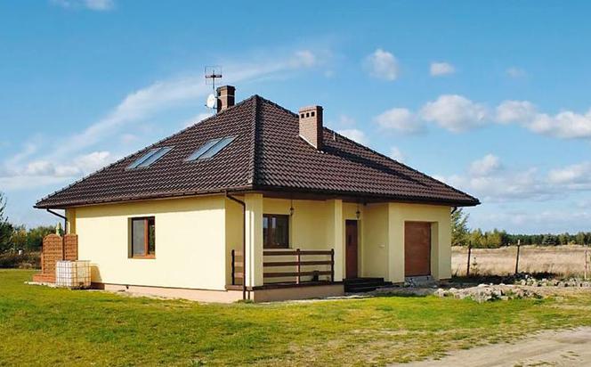

Autor: Archiwum serwisu "Barwny” pod Szczecinem. Z zewnątrz dom wydaje się mniejszy, niż jest w rzeczywistości...

– Zdumiewający domek – tak określają „Barwnego” nasi inwestorzy. – W zasadzie jest mały, a wydaje się jeszcze mniejszy. Sprawia wrażenie, że jest parterowy, że pod kopertowym dachem nie ma miejsca na urządzenie pokoi! Wrażenie to znika po pierwszej wizycie wewnątrz...
Zwiedzanie „Barwnego” to same niespodzianki. W małym domu zmieściło się wszystko! Jest pokój dzienny i duża otwarta kuchnia – nawet ze spiżarnią.
Na parterze jest drugi pokój. Są też toaleta, kotłownia i garaż. Wygodę przejścia między garażem a częścią mieszkalną doceni każdy, kto ma w domu takie rozwiązanie. Na piętrze jeszcze większa niespodzianka – są trzy pokoje i duża łazienka. Małgorzata i Piotr lubią patrzeć na miny gości, którzy wchodzą na poddasze. – Zawsze są zaskoczeni wielkością tych pomieszczeń!
