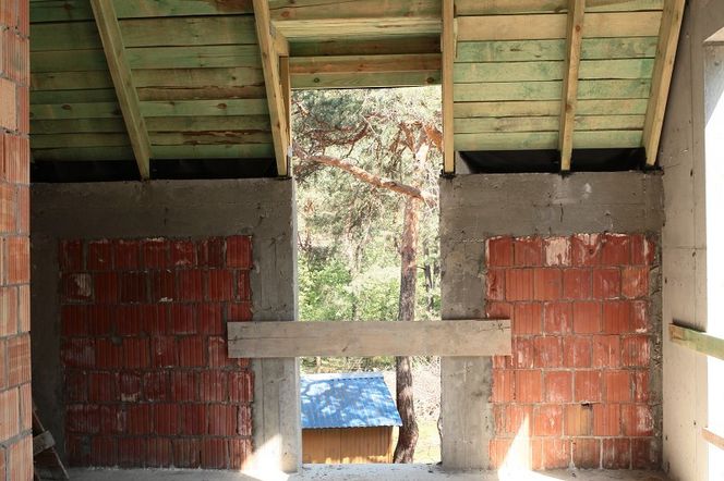

Wzmocnienia ścianki kolankowej
Autor: Andrzej Szandomirski Słupki żelbetowe i wieńce żelbetowe tworzą konstrukcyjną ramkę w grubości muru kolankowego. Ma to zapewnić solidne oparcie murłacie i przeciwstawić się jej wypieraniu na zewnątrz

Pod względem konstrukcyjnym podniesienie ścianki wymaga sprawdzenia jej wytrzymałości na siły poziome – pochodzące od parcia lub ssania wiatru, a przede wszystkim od rozporu krokwi, czyli siły składowej od ciężaru dachu dążącej do wyparcia jej góry na zewnątrz. Im ścianka wyższa, tym większe ramię, na które ta siła działa, i bardziej dotkliwe jej konsekwencje.
W starych domach czy budynkach gospodarczych bez zbrojonych ścianek kolankowych widać często wychylone na zewnątrz ścianki pod okapem – ponad stropem. Siodłowaty kształt kalenicy zdradza skutki rozparcia przez dach. Aby temu przeciwdziałać, najczęściej projektuje się w ściance kolankowej słupki żelbetowe łączące wieniec stropu z wieńcem pod murłatą.
