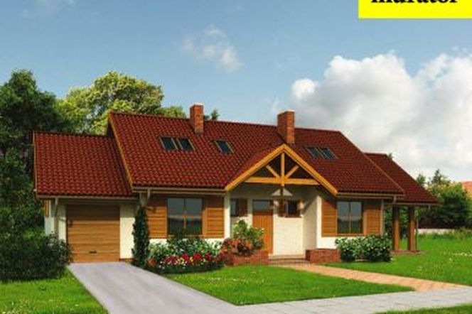

Moje miejsce - Murator M03a projekt
Autor: Archiwum serwisu Moje miejsce - Murator M03a projekt
Projekt domu Moje miejsce - Murator M03a
Młode małżeństwo z dwójką dzieci zdecydowało się na dom, by uciec z wieżowca. Wybrali dom jednorodzinny. Spodobał im się projekt Murator M03a – Moje miejsce – wariant I. To dom z poddaszem użytkowym o powierzchni użytkowej 116,3 m2 (netto 150,3 m2). Budują go drugi sezon. Chcą już zakończyć pierwszy etap (o powierzchni 77,9 m2). Wykończenie poddasza, czyli etap II, zostawili na później.

2. Okna szczytowe na piętrze – niezbędne?
Inwestorzy zastanawiali się, czy na poddaszu wystarczą tylko okna dachowe. Nie ma okien w szczytach. Czy nie będzie za ciemno? Według eksperta ilość światła wpadającego do pomieszczeń oblicza się na podstawie przepisów budowlanych – stosunek powierzchni okien do powierzchni podłogi powinien wynosić 1:8. Jest zatem na pewno wystarczająca. Nie wszystkim odpowiadają wyłącznie okna połaciowe, ale też dla wielu właśnie one decydują o urokliwości poddasza. W tym projekcie okien w ścianach szczytowych nie może być, bo z jednej strony jest dach od garażu, z drugiej zadaszenie tarasu. Warto wiedzieć, że w ofercie handlowej są różne okna połaciowe, również umożliwiające swobodne wyglądanie na zewnątrz, są nawet balkony. Najlepiej, gdyby inwestorzy odwiedzili domy, w których poddasze oświetlają okna połaciowe. Taka wizyta pozwoliłaby im wyrobić sobie zdanie.
