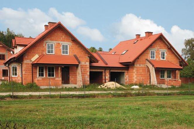

Dom w stanie surowym
Stan surowy zamknięty to najbezpieczniejszy moment na przerwanie budowy, a więc w przypadku zakupu takiego domu niewiele się ryzykuje.
Jeśli pozostawiono puste otwory okienne i drzwiowe (stan surowy otwarty), na zimę powinny być zabite deskami od strony zewnętrznej, aby na ościeżach nie gromadził się śnieg i nie powodował zamakania ścian.
