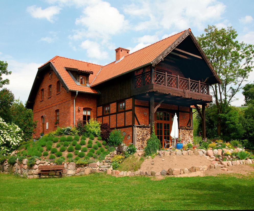

Budynek na zboczu jest zawsze wyzwaniem dla inwestora i projektanta. Zaczyna się wysoko – na poziomie drogi i bramy wjazdowej. Jak od strony skarpy połączyć dom z działką? Inwestorzy nie chcieli garażu, do którego trzeba by wjeżdżać od strony jeziora, nie chcieli tarasu na słupach ani potężnych schodów do ogrodu. Do tego upierali się, że chcą mieć stelmaszarnię w obrębie budynku... Upór inwestorów okazał się kluczem do sprawy. Kiedyś warsztat stał niżej niż dom, niech więc tak będzie i teraz.
Efekt: na górnym poziomie są wejście do domu, sień, jadalnia, kuchnia i część nocna. Schodami z jadalni schodzi się do pokoju dziennego, który jest odtworzeniem stelmaszarni. Ta część stoi na wyniesionym 2-metrowym fundamencie. Cokół obsypany ziemią, obłożony kamieniami, obsadzony kwiatami idealnie łączy działkę oraz dom.

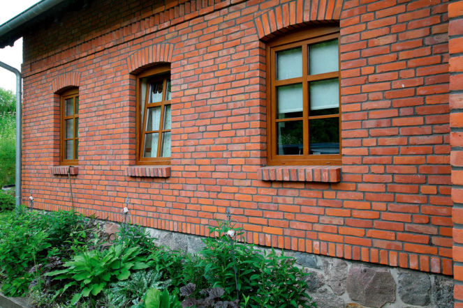

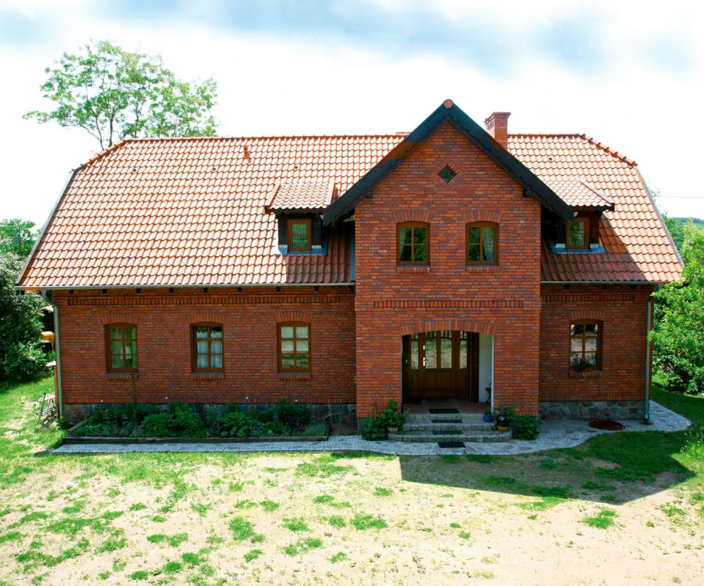

Dach z czerwonej dachówki ceramicznej i ściany ze starej czerwonej cegły to pierwsze spojrzenie na dom. Cegła licowa, która daje tak piękny efekt, nie pochodzi z rozbiórki. To nowy, ręcznie formowany materiał, który cieszy się wielkim powodzeniem wśród miłośników budowania domów w klimacie retro. Drugim odkryciem inwestorów był niewątpliwie wykonawca. Omawiał każdą pracę, robił próby, a nawet konstruował narzędzia, by osiągnąć oczekiwany efekt (jak choćby tynki gipsowe imitujące tynki z gliny). Dom został zbudowany zgodnie ze współczesnymi standardami.
Fundamenty są schodkowe – żelbetowe i z bloczków betonowych. Ściany zewnętrzne są trójwarstwowe – z bloczków silikatowych (24 cm), w środku izolacja z wełny mineralnej (12 cm). Między izolacją a ścianą licową jest 2-centymetrowa szczelina wentylacyjna. Ściana trójwarstwowa pozwala nie tylko na wykorzystanie cegły jako materiału elewacyjnego, ale też na upiększanie domu gzymsem, parapetami, cokołami. Okna są dwuszybowe. Profile z tworzywa sztucznego mają okleinę drewnopodobną, ale domyślić się, że okna nie są drewniane, jest naprawdę trudno. Drzwi zewnętrzne i wewnętrzne wykonano w lokalnej stolarni – są stylizowane na stare.

Pierwszym pomieszczeniem jest obszerna sień, z której przechodzi się do jadalni. W sieni, blisko drzwi wejściowych, są schody na poddasze. W domu warmińskim schody musiały być blisko wejścia, bo wnoszono po nich worki ze zbożem. Poddasze jest użytkowe. Można z dworu wejść na górę, nie przeszkadzając tym, którzy są na parterze. Poddasze jest samodzielnym mieszkaniem z kuchnią, które ma być w przyszłości wynajmowane letnikom.
